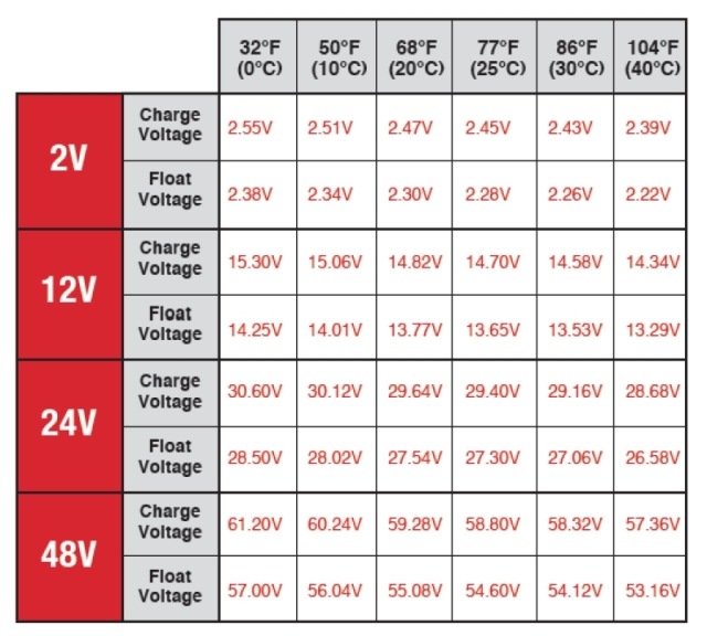

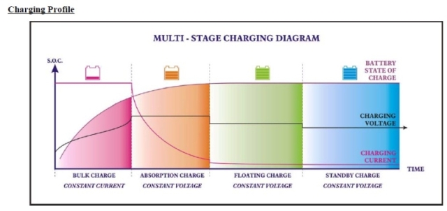

Toimub see, et aku istub enamus ajast faasis 1 ja 2 (neljast faasist). Kui tegemist on happeakuga siis teatavasti tähendab see sulfatiseerumist ehk plaatidel keemilist reaktsiooni, mis tapab aku. Surev aku on aga teadagi katalüsaator elektroonika tapmiseks ning auto omaniku nöökimiseks alla 5C kraadi jne.
Re: 2003-2007 5.seeria aku registreerimine
Et bmw-l on peal nii öelda "tark laadija" nagu müügil olevad telwini/husqvarna jne akulaadijad mis viivad läbi teatud protsessid/etapid 1.2.3.4 jne kus selgitatakse aku olukord?
Viimati muutis OneWheel, 31.12.2016 14:48 25, muudetud 1 kord kokku.
BMW E60 525D
- Postitusi: 5711
Jah. Seal on nn esimese põlvkonna BM (energiajuhtimise moodul), mis jälgib mängu. Seda "tarkust" on seal pisut rohkem, kui nn tarkades laadijates, sest jälgitakse ka massi temperatuuri. Happekal ja AGM-il on täiesti erinevad algoritmid ja seetõttu vajalik ka vastav kodeering.
AGM-il vaja lisaks väga täpselt arvestada temperatuurikompensatsiooniga;
