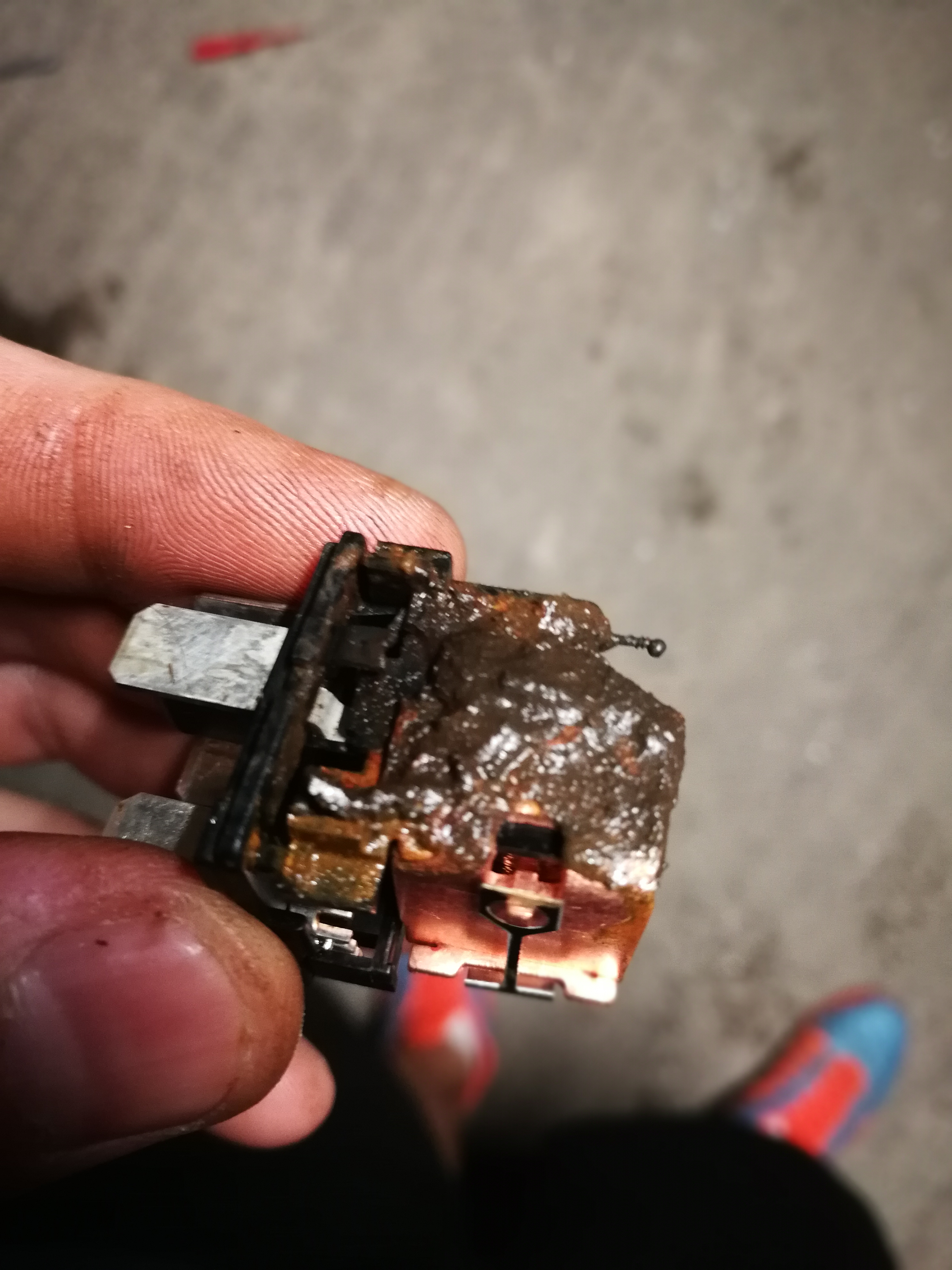

Kiskusin siis eile lahti kõik....vett oli seal omajagu, AGA see ei ole see vihmavesi (see ei saa kuidagi sattuda varuratta koopasse) vaid ilmselt siis kondents, nii nagu kõigil. See mis aku pessa vesi tekkis oli ummistunud vooliku pärast...need puhusin läbi praegu, oli tunda et mingit jama täis.
Üks relee (rohekas, kahe punaka/roosaka kõrval) oli korralikult vett saanud, seest oli päris kole vaatepilt. See vist peaks olema õhkvedrustuse oma olema? Igatahes tegin ta seest korralikult puhtaks ja kuivaks ning proovisin vooluga töökorda. Tundus nagu et töötas. Siiski lähen ostan uue.
Samuti pdc ploki puhastasin ja kuivatasin seest korralikult (nägi visuaalselt väga hea välja).
PDC ikkagi ei tööta, arvuti näitab kõigi 8 anduri viga
Re: Aku?
See on jah vedrustuse relee. Kui juba plokk vees olnud, siis suure tõenäosusega ka rikutud. Trükkplaadi defekti jaoks ei pea asi nii hull välja nägema kui pildil olev relee.
