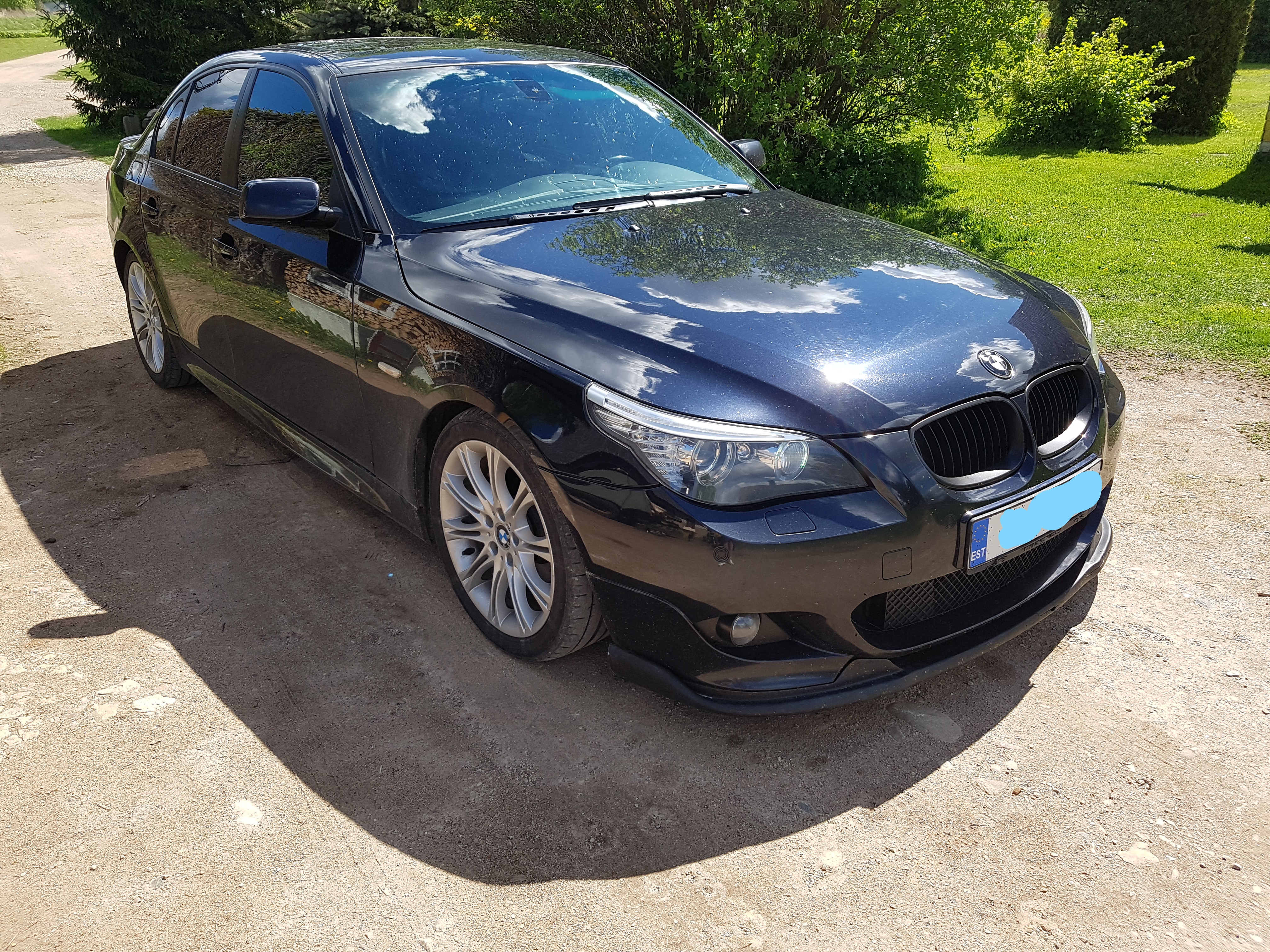

Ega sul pilti ei leidu milline e60 välja nägi pärast madaldamist?
Re: E61 xdrive ja madaldus
Paremat pilti hetkel ei leidnud, aga midagi sellistveltmann66 kirjutas:Suur tänu vastamast/kogemusi jagamast.
