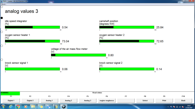

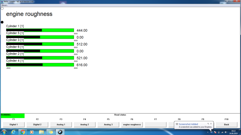

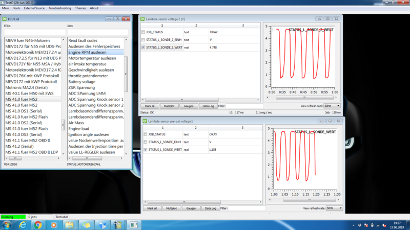

Põnevaid poognaid lambdade tööst ja hetkelisest kütuse reguleerimisest.
Viskasin doonori pealt ümber süütepoolid koos kaabliga, kontrollisin ka testriga, ei miskit. Viskasin pilgu peale ka aju pistikule - kõik ilus ja korralik.
Tükk aega tühikäigul istudes - läheb hullemaks
Minut peale adaptsiooni nullimist. Fuel integrator veab üsna kiirelt additive näidu miinusesse.
Lambdade töö tühikäigul lähemalt
Küünlad
Tühikäigul
Maalib see kellelegi ka pildi potentsiaalsest vea allikast? Ise aga harin end järkuvalt fuel trim teemal...

1 silinder saab vähe kütet või palju õhku.

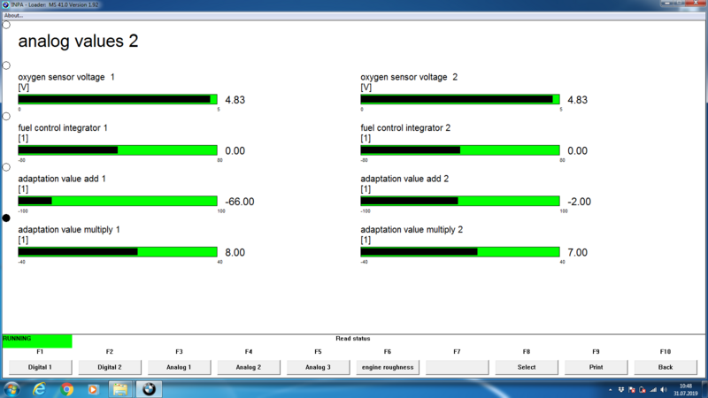

Viskasin ka hetkelisele kütuse reguleeringule pilgu peale peale adaptatsioonide nullimist. Sest muidu jooksis lühiajaline täiesti normis tänu pika-ajalise trimi õpitule.
Tulemus
1-3 silinder saab kas liialt palju kütust või liiga vähe õhku. Esimese silindri küünla värvus nagu ei mahuks sellesse valemisse. 4-6 töötab rohkem normile lähemal.

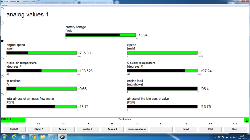

Miks
engine load
air use of the idle control valve
Väärtused nii kõrged kõrged on?
Küsin, sest endal samamoodi.

Põhi probleemiks jah tühikäigul ning madalal koormusel rikas kütusesegu. Adaptsioonid sellel ajul INPA mõiste -100/100 skaalas enne kui vea viksab, üldises mõistes vist siiski 25% muudatus. Kütuserõhk on testitud jah, jõuab sisselaske vaakum selle madalaks tõmmata küll. Vaakum eemaldades jookseb sesgu rikkas, et kõik timm.
"air use of the idle control valve" peaks olema sama mis õhulugeja äit. Siiber tühikäigul ju kinni ja kõik õhk mis õhulugeja loeb peab läbi tühikäigumootori jooksma.
"engine load" on sõltuvuses sissetulevast õhust. Sisenev õhk on arvutuses enne jagamismärki, ehk mida suurem siseneva õhu kogus seda suurem koormus.

"During a steady cruise, expect the O2 sensor to cycle normally if there are no lean codes. During a full-throttle acceleration, the O2 sensor would normally indicate rich A/F ratio, but it won’t if the MAF is dirty."
http://www.autotap.com/techlibrary/unde ... ensors.asp
Käisin lõunal, arvuti sappa. Põhjagaasiga minnes piirajani viskab lambda näidu alla, ehk siis lahja kütusesegu. Eelnev tsitaat viitab õhulugeja veale. Muidugi võib olla ka kütusenälg. Kuigi tagumikuga pole üle 3k mitte mingit probleemi tunda. Praegu näib, et tühikäigul loeb õhulugeja liialt õhku ja suure õhukogusega loeb vähem õhku. Keegi kinnitab?
Varem oli "adaptation value add" negatiivne ja "adaptation value multiply" positiiivne. Ehk madalal koormusel vähe õhku/palju kütust ja kõrgel koormusel palju õhku/vähe kütust.
Maantee kiirusel käib nii nagu peab, closed loop.

mihkel. kirjutas: 14.08.2019 10:56 04 Adaptsioonid sellel ajul INPA mõiste -100/100 skaalas enne kui vea viskab, üldises mõistes vist siiski 25% muudatus.
Aga sellisel juhul asi lubatud piirides ja võib-olla polegi mõtet pead vaevata selle seguga, üksikud "misfire" põhjused mujal äkki, süütesüsteemis.
