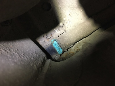

https://scontent-hel2-1.xx.fbcdn.net/v/ ... e=5E956F22
https://scontent-hel2-1.xx.fbcdn.net/v/ ... e=5EA50D33
E60/61/63/64 akukaabli tagasikutsumisest BMW poolt.
Kuna väga palju on probleeme antud sõlmega, on tehas teinud tagasikutsumise, kus on üritatud pakkuda lahendust sellele, et antud masinad ei süttiks lühise tõttu.
Tehase protseduur näeb ette ülemise kaane vahetust vähem sulavama plastiku vastu ja kinnituse katmist tavotiga. Jah, see on kahjuks kõik, mis selle käigus tehakse. Ülejäänuga tuleb omanikul ise tegelda.
Antud autol siis on keeratud roostes polt lahti, kergelt traatharjaga kontaktipinnad ûle käidud, uus kate ja kokku tagasi keeratud. Kui sõlm korralikult lahti võtta, näeme, et alt on kõik samaks jäänud, tagasi on pandud isegi sama roostes poldiga. Kaabliking, mis traatharjaga puhastati, tina külge ei võtnud, pidin vaseni maha käiama, korrosioon oli juba pindmise kihi sisse läinud.
Jah, ilmselt põlema kohe ei lähe ja vastu kere ei sula. Aga ühendust ka ei anna ja ühel päeval jääb teele ikkagi.
Aga no käige ära, tasuta antakse. Ja kui siis põlema läheb, saate auto neile tagasi müüa. Võibolla, peale kohtuteed.
Ah jaa, disclaimer ka- kui alt ühendus on kõvasti oksüdeerunud, võib polti keerates alumine ühendus katkeda ja see juba tagasikutsumise alla ei kuulu. See tuleb juba endal kinni maksta.
Võite jagada ka, ehk päästab kedagi.

Võin eksida ja ülekohtuselt valesse kapsaaeda kive loopida, aga kõik poolkatkised tavoti juhtumid, mida mina näinud olen, on toimunud Tallinna UM-s. Nii selle, kui ka eelmise tagasikutsumise puhul. Tegu võib olla ka kokkusattumusega või kellegi laimukampaaniaga.
Mu enda 61 käis incognitona Inchcapes kontrollis ja kapoti alla jookseb uus säravpunane kaabel. Pole ühtegi halba sõna öelda, töö on tehtud korralikult.

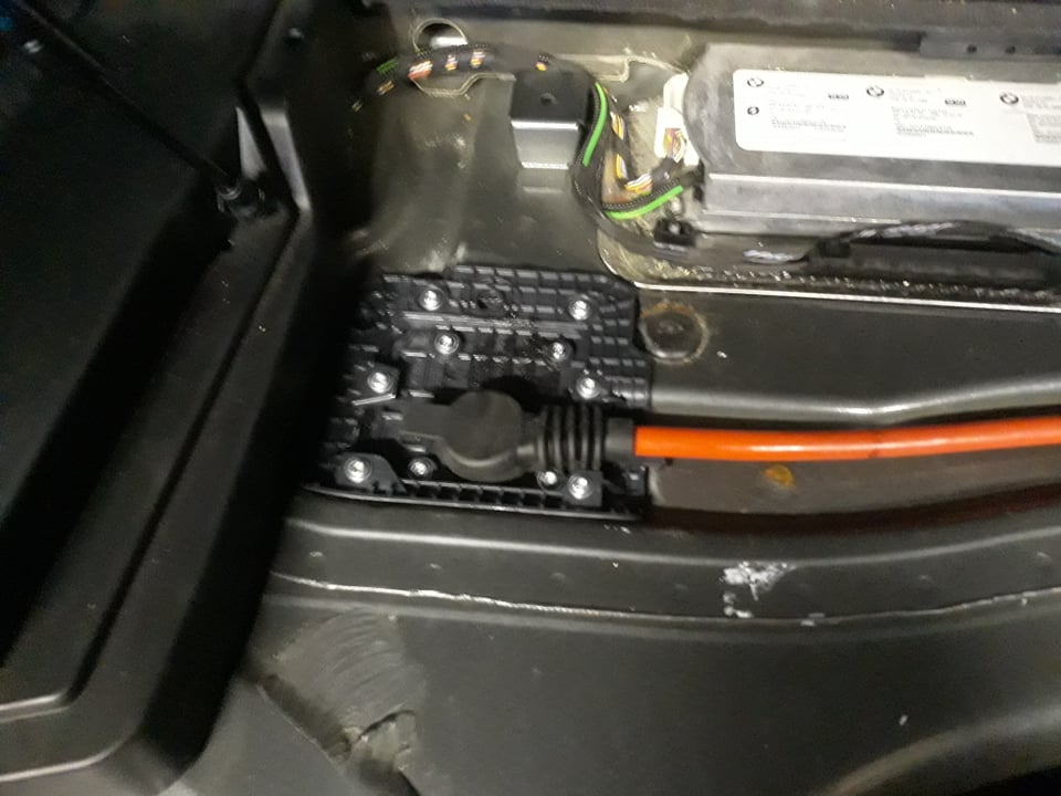

Selle kaabliga on kõikidel omamoodi
olemas variandid kuidas UM käitub selle kampaania raames
1. ei vaheta kaablit, määrib ja kõik
2. paneb plastmass karbi + määrimine
3. vahetab kaablit tervikuna
4. vahetab kaaablit, teeb kere sees kandilist auku ja panab spetsiaalset karbi, see on juhul kui juba kere hakkas roostetama

Mul käis eelmisel nädalal tegemises ja vahetati kogu kaabel eest-taha + see plastik paigaldati ka kaabli läbiviigu kohta :roll:
Autoks siis E61 2006

Plastmassist isolaatori (põhjast läbi minev osa) vahetus + määrimine ning kaablivahetus on kaks eraldi aktsiooni! Selle isolaatori vahetus on aastaid vana aktsioon, kaablivahetus on värske ja eraldi aktsioon.

Praeguses aktsioonis on nii:
1. Kui kõik puhas, korrosioon puudub - siis on ainult määrimine.
2. Kui plastikosa on räpane, aga selle alla jääv pind on korrosioonivaba - läheb vahetusse plastik + määrimine.
3. Kui plastiku alla jääb pind on korrosioonine - lõigatakse ruut välja ja asendatakse plastikruuduga, mille sisse jääb kaabli ots ja see liimitakse täis.
Sellele lisaks - Kui põhja alla jääv kaabli king on roheline - vahetusse. Kui kõik on korras, ei lähe vahetusse.
Kui salongisisene kaabel on roheline või kuumakahjustusega - vahetusse. Kui kõik on korras, ei lähe vahetusse.
See, kas auto on käinud hoolduses või mitte, ei oma mingisugust vahet. Tegemist on tagasikutsumisega tehase poolt, vältimaks auto iseeneslikku süttimist.
Kogu kulud katab tehas.
Eesti keskmine auto on nr 3 olukord - pind on juba nii roostes ja põhjaalune kaabel rohetab korralikult. Osa kaablitest isegi väga ohtlikult.

Mul pandi uus plastikust otsa kaabli peale ja maariti ka seest
