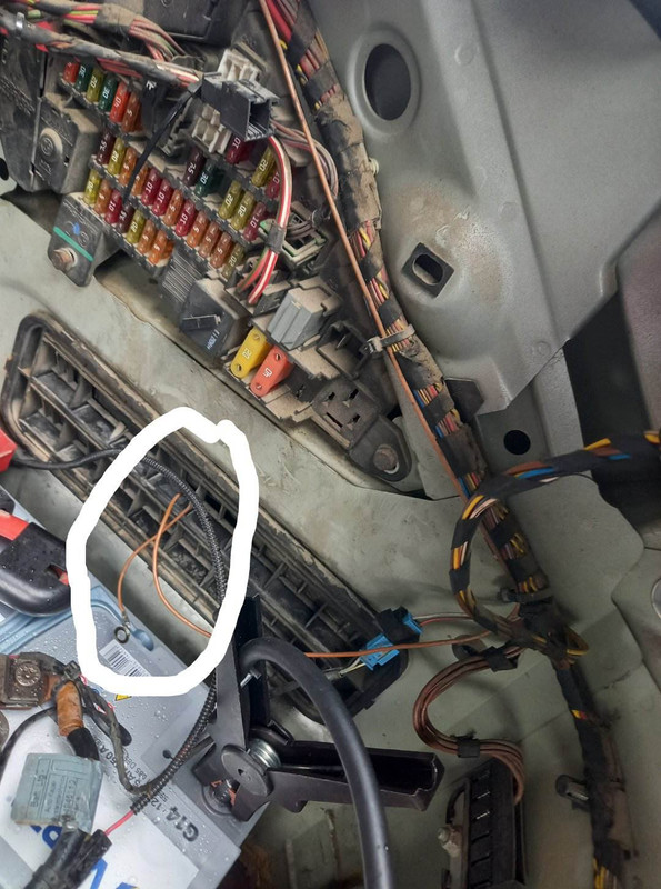

milline see lisajuhe välja nägi? ibs on ka suht lisajuhtme moodi ja siis peaks selle ikka töötava isendi vastu välja vahetama
Re: E60 530d high rate of battery discharge
Postitatud: 04.03.2023 19:37 13
Postitas martinvts
See pruun üksik juhe oli ühendatud enne ibsi otse klemmile. Ibs-i pistik sinine paremal.
