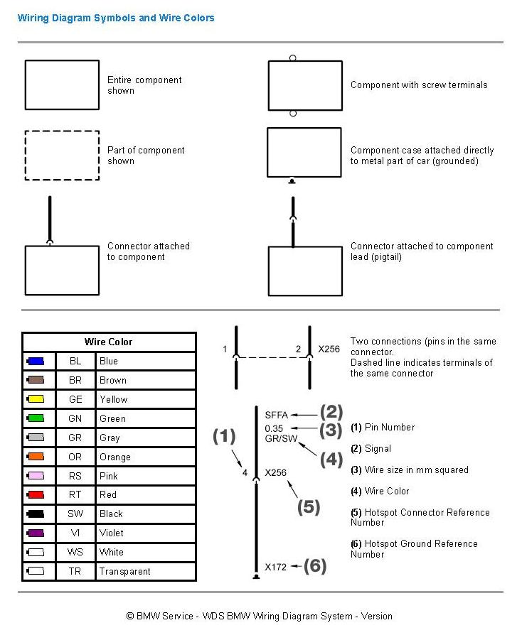

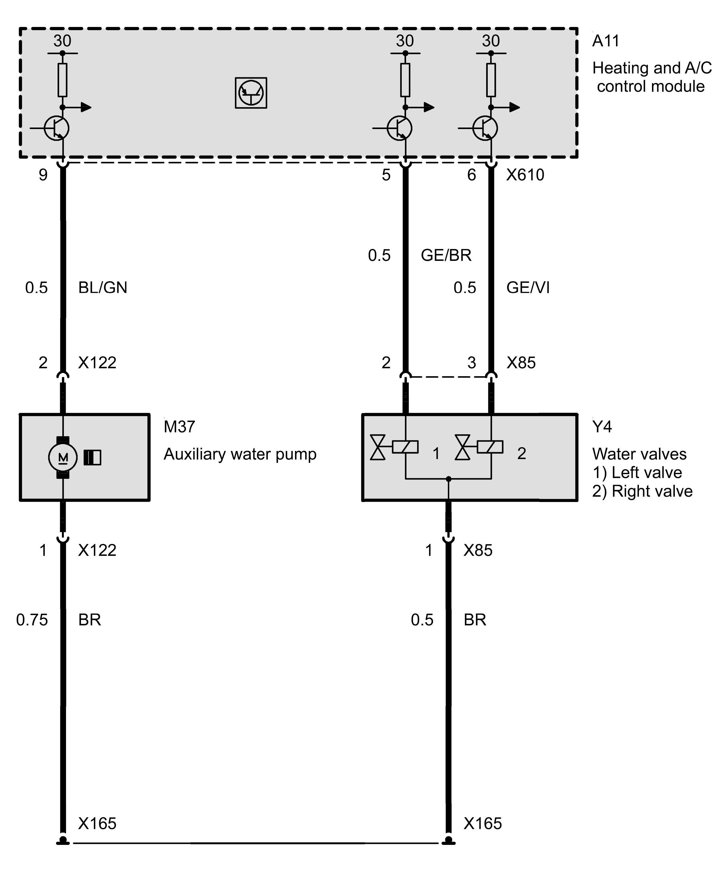

Vaatasin WDS seda asja lähemalt ning kui ma nüüd õige koha ülesse leidsin, siis WDS järgi üksnes kliima kontrollpaneel juhibki lisaveepumba tööd :roll:
Lisaveepump+soojaklappide elektriskeem:
WDS sümbolite tähendused:

Kui kliimaploki sinise pistiku nr.9 otsa pealt toitepinget välja ei tule,siis on plokis midagi tuksis.Ise pole plokki lammutanud.Pead ise vaatama,kuhu see ots plokis jookseb.

Teema algatajale: ma ei saa siiani aru, kas probleemiks on vähene õhuvool või õhku tuleb korralikult, aga see on jahe?
Diagnostika tulemuse kohta: see on enamiku juba vähegi kasutatud E39-te tüüpviga ja asi laheneb selle pumba mootori harjade vahetusega. Endalgi just tehtud.
Aga selle pumba probleem avaldub AINULT tühikäigul! S.t. tühikäigul läheb puhutav õhk mõne minuti pärast külmaks. Kui aga pöörded tõsta üle 1500, suudab juba mootori veepump nii palju vett läbi ajada, et soe tuleb tagasi.
Kui Sul nii ei ole, siis on viga kuskil mujal, kui selles lisapumbas.
PS Lisaveepumba (vee)väljund on otse magnetklappide alla, juba korpuses ühendatud! Pildilt on näha ka.

Nüüd sain lõpuks voolu peale rest asendis ilmselt on nüüd see kuramuse lisaveepump õhtal ikkagi.Priit v8 vahetasid lisaveepumbal harjad,kust uud harjad ostsid kas esinduses on?

priitv8 kirjutas:Teema algatajale: ma ei saa siiani aru, kas probleemiks on vähene õhuvool või õhku tuleb korralikult, aga see on jahe?
Praegu auto garaažis ja liiklen e34ga ringi....ei ole jõudnud tegeleda asjaga kahjuks. Põhimõtteliselt on jah nii et sõidu ajal hakkab soojemat puhkuma aga minu arvates ikkagi mitte päris õiget sooja!!! Soe on ta küll ja autogi läheb pikapeale soojaks aga see õige soe mis oli ennem ta päris ei ole.
Loogiline vist on et vaja ka need harjad ära vahetada. Huvitaks ennastki et kust neid leida võib?
