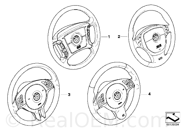

Kõigile kes soovivad ise oma E39 järelpaigaldada mf rooli:
preFL e39 mf rooli järelpaigalduse juhend masinatele, millede sünniaasta 9/98 - 9/00.
Juhend kehtib järgmiste tootekoodidega rooli kohta:
65710025425 (pos. 1 joonisel)
65710026286 (pos. 1 joonisel)
65710141897 (pos. 1 joonisel)
65710026293 (pos. 2 joonisel)
65710026292 (pos. 2 joonisel)
FL e39 mf rooli järelpaigalduse juhend masinatele, millede sünniaasta alates 9/00 ja edasi.
65710027961 (pos. 3&4 joonisel)
