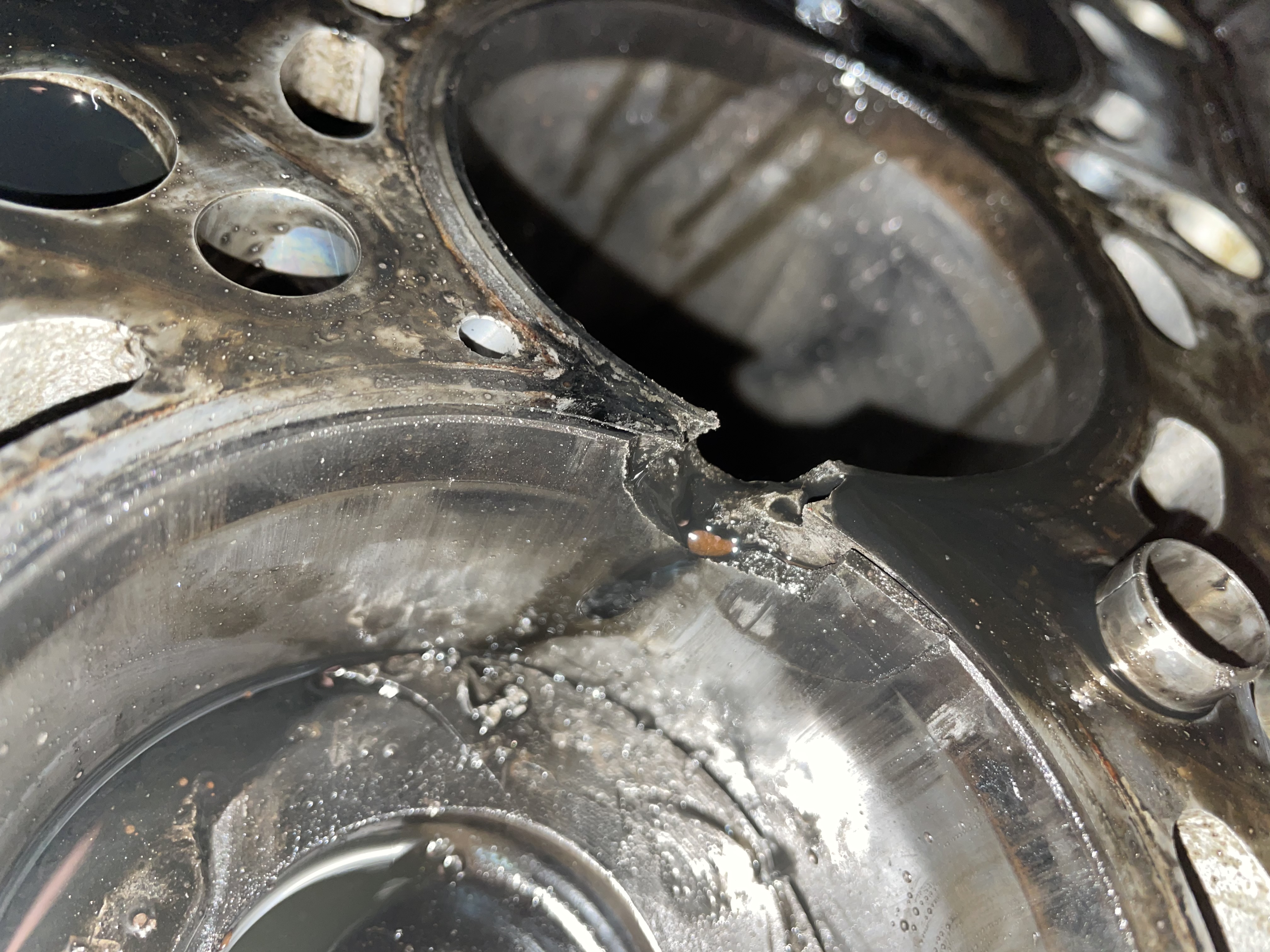

Selline probleem, et autol pikk käivitus, lubab aga ei lähe kohe käima kui läheb siis toimib ilusti, väljaarvatud et tagant tuleb suitsu ja kova diislihais on yleval

No, aga lase kellelgi arvuti sappa panna, kui omal pole. praegu juba hommikud üsna jahedad juba, vb eelsüüteküünlad v relee ära minestanud?

Arvuti ei näita mingit viga nendega seoses, samas laks siis soojemate ilmadega samamoodi pikalt käima

Endiselt sama viga, oskab keegi miskit öelda?

Kus asud? Kui Tartu kandis, siis võiks korra üle vaadata, mida ta kurdab sul. Pihustinäite on vaadatud?

Piezode puhul arvutiga näitude vaatamine suht pointless tegevus,ei saa sealt tõde kätte.
Küll aga tagasivoolud tasuks üle kontrollida.

Tõe huvides, siis mina ei pakkunud pihustinäitude kontrolli arvutiga, vaid küsisin lisaks, kas pihusteid on kontrollitud

Viga andis endast lõpuks märku
