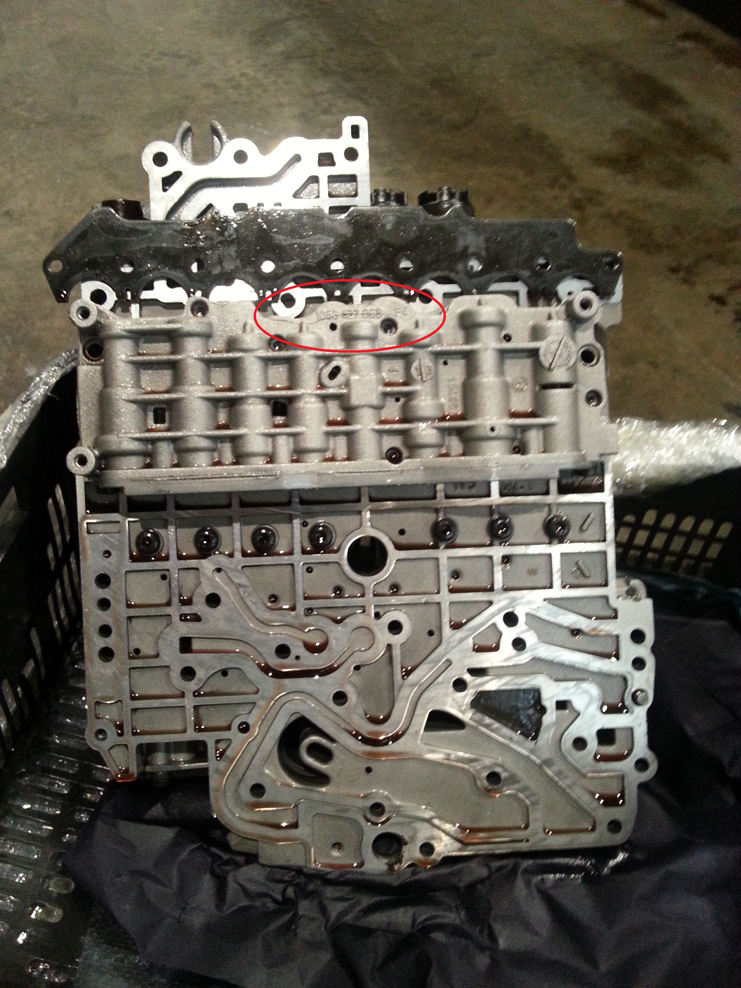

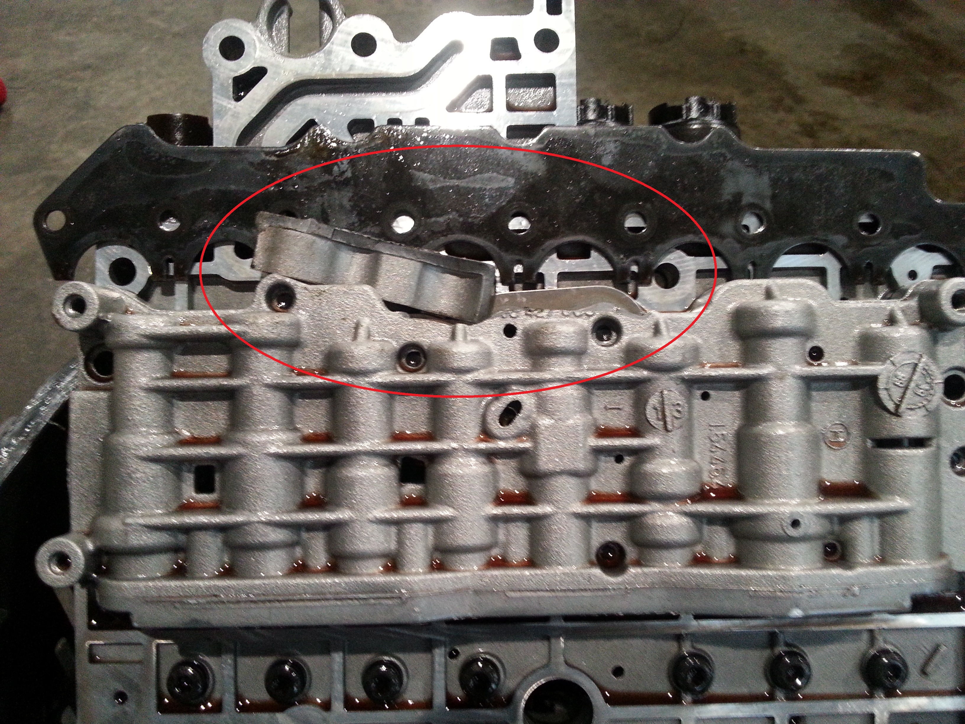

On aeg jätkata pooleliolevat teemat ja seekord positiivsel toonil. Praeguseks on minu auto käigukast korras ja seda siiski ilma käigukasti maha võtmata. Varem küsisin nõu mõnelt Tallinnas tegutsevalt käigukasti remontijalt, jutt oli ikka sama - kast vajab remonti, tuleb seega maha võtta ja siis edasi vaadata, remondisummade suurusjärk jäi nende sõnul 600 euri kanti. Tundus üsna hirmutav summa ja seetõttu otsustasin asja ise lahkama hakata. Alustuseks võtsin ette tee Kadrinasse, kus tegutsevad Hõbenool OÜ nime all laialdaselt tuntust kogunud automaatkastide probleemide diagnoosijad ja remontijad. Nende juurde minek oli ilmselgelt õige otsus. Erinevalt Tallinnas tegutsevatest umbes "lahmijatest" olid nemad juba telefoni teel väga viisakad ja asjatundlikut. Nemad ei pannud telefoni teel kindlat diagnoosi, et kast vajab kallist remonti, vaid nendega me arutasime asja ja lõpuks läksingi sinna diagnostikasse. Diagnostika ei võtnud kaua aega ja maksis kõigest 20 euri. Mees pani arvuti järgi, tuvastas liinirõhu probleemi, tegi muid kasti koormavaid teste ja samuti tegime lühikese proovisõidu. Spetsialist ütles kohe, et tema kasti mehaanilises osas viga ei näe ja viga on tõenäoliselt hüdraulikaplokis. Lisaks sellele otsis ta mulle skeemidelt välja liinirõhu solenoidi asukoha ja soovitas proovida esialgu ka seda vahetada, nii tegingi. Kuna solenoidi vahetusest abi ei olnud, tuli järgmisena vahetada hüdraulikaplokk. Hüdraulikaploki koos solenoididega sain 70 euriga, selle plokiga oli kastil käikude vahetus töötanud ideaalselt, kuid puudu oli hüdromuhvi lukustus. Niisiis vahetasin enda vana ja uue hüdraulikaploki vahel ennetavalt ära hüdromuhvi lukustuse solenoidi, ju siis selles probleem oligi, sest minu autol lukustub hüdromuhv nii nagu peab. Kui enda kastilt hüdraulikaploki eemaldasin, pudenes sellelt kohe maha üks alumiiniumi tükk (näha allolevatel piltidel). Ilmselgelt tekkis kohe positiivne tunne, et olin vea üles leidnud ja nii oligi. Tükk oli ploki küljes küll paigal, kuid ilmselgelt lekkis õli selle prao vahelt läbi ja sellest viga ka tingitud oli. Samamoodi oli üsna loogiline see, et probleem süvenes kasti õli kuumenedes.
Siin ka mõned pildid vigasest detailist:
Kokkuvõtvalt on minu soovitus kõigile automaatkasti probleemi kogejatele see, et suurte summade mõttetult välja käimisest loobumiseks alustage korraliku diagnostikaga korralikus kohas. Soovitan igati Hõbenool OÜ poole pöörduda, siin Tallinnas on neid vilepuhujaid piisavalt ja nende suhtumisest klientidesse ei hakka ma parem üldse rääkimagi, kõik on nii kõvad tegijad, et jube lugu kohe! Minu käigukasti remont läks kokku maksma 90 euri (uut õli ja filtrit sisse arvestamata, sest need kuuluvad tavalise hoolduse alla), mis on võrreldes 600 euriga ikka märkimisväärselt väike summa :)
