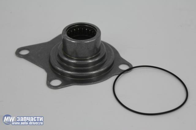

Minu autot (05.a 3,0d x5) vaevas siis antud viga sel nädalal. Sai tõstetud siis teise asendisse ja tagavaraks ka uue hammasratta tellimus tehtud e bayst.

Muideks, ebay's on need hammakad üpris kallid. Palju mõistlikum on siit tellida: http://www.idealautoteile.com/products/ ... 2d-10.html" onclick="window.open(this.href);return false;
Oma autol plaanin siis ka selle hammaka probleemide ennetamiseks ka lähiajal vahetada.

Kuidas see hammasratas oma kulumisest märku annab? Esisild ei lülitu?

Viskab armatuuris piduri ja 4x4 ohutuled põlema.
Re: Infoks X-drive omanikele
Samuti on suureks veaks vahekasti õlilekke aktuaatori juures. Endal lõi tuled põlemapeaagu juba ostsin uue vahekasti , ja vanal igaks juhuks natuke kulunud hammaka vahetasin.... kuid, selgus et vahekast oli tühi. Liiter kallasin sisse, aga ei miskit, kuid hommikul kõik ok. 3 kuud möödas tagurdamisel või suuremal rallimisel jälle vahest lööb ette, kuni väljasuretamiseni. Peab uuesti kontrollima õli. vastus B juppis... või kontrolli taset. Liiter 54.- TF 0870

Enda bmw-l sama viga vist kontrollimisel näitab Gearbox(VTG(Transfer case)diagnose
54C6 -Oil deterioration
Just see näitab jah, samuti kui vähe õli, siis friktsiooniketaste hõõrdumine muutub ja viskab errori, et vältida vahekasti või esidifri laiali laskmist. Erroris siis aint tagavedu alles.
