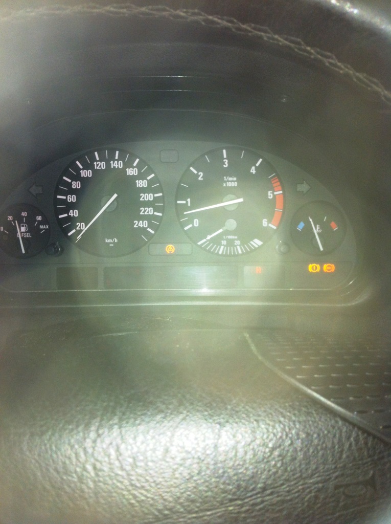

Tere,
Minu autol põlevad kollaselt armatuuris veojõukontrolli, ABS ja hoiatustuli (abs-i kõrva). Need tuled ei süti kohe vaid mõni aeg peale sõidu alustamist Veana näitas parempoolne esimene ABS andur aga ka peale anduri vahetust süttivad need samad tuled. Kas keegi oskab ütelda, millisele veale need tuled viitavad?
http://www.upload.ee/image/4312345/IMG_0407.JPG" onclick="window.open(this.href);return false;

Tere jälle,
Sai siis sõidetud ja uuritud, selgusid järgmised sümptoomid:
Kui sõita kiirusega alla 50km/h on kõik korras ja tuled ei sütti, aga eestpoolt kostab rataste veeremiskiirusega sünkroonis vaikset tiksumist.
Kui sõita maanteekiirusega ja tuled lähevad põlema, siis tiksumine kaob ära ja enam tagasi ei tule, sõltumata kiirusest.
Kui tiksub, siis auto kõrval kõndides seda kuulda ei ole.
Täielik müstika!
Täielik müstika!
