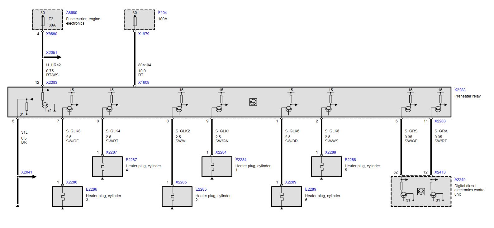

Õiged asjad https://www.realoem.com/bmw/enUS/showpa ... Id=12_0985
Ja asub see relee seal, kus kirjutasin. Kordan, pädevust on vaja, et ahelad läbi mõõta!

Juba soojem.
Kui ligipääs olemas, siis kõik info on siin: https://www.newtis.info/tisv2/a/en/e53- ... ng-system/
Kui ligipääsu pole, võin seda 20 € eest jagada. Saada PS.

Suured tänud abi eest, sugulane mehaanik tellis igaks juhuks jupi ette ära (tolle vale jupi), et kui täna õhtul hakkab nokitsema siis oleks jupp kohe olemas juhul kui relee viga. No eks saadab vale jupi tagasi ja tellib uue, sellest pole midagi, et vale jupp saabus. Lubas ikka reaalselt üle mõõta, et mitte huupi asju vahetada, jupi tellis selleks, et asi oleks vajadusel riiulist võtta (nagunii tagastatav)
Vale jupp saabus seetõttu, et ma andsin info, et 2002 E53, aga no 2002 võib olla nii 1999-2002 kui ka 2002-2006
Sellelt pildilt leidsime asukoha ka:
https://bimmercat.com/bmw/images_etk/B0 ... ?v=01.2020
