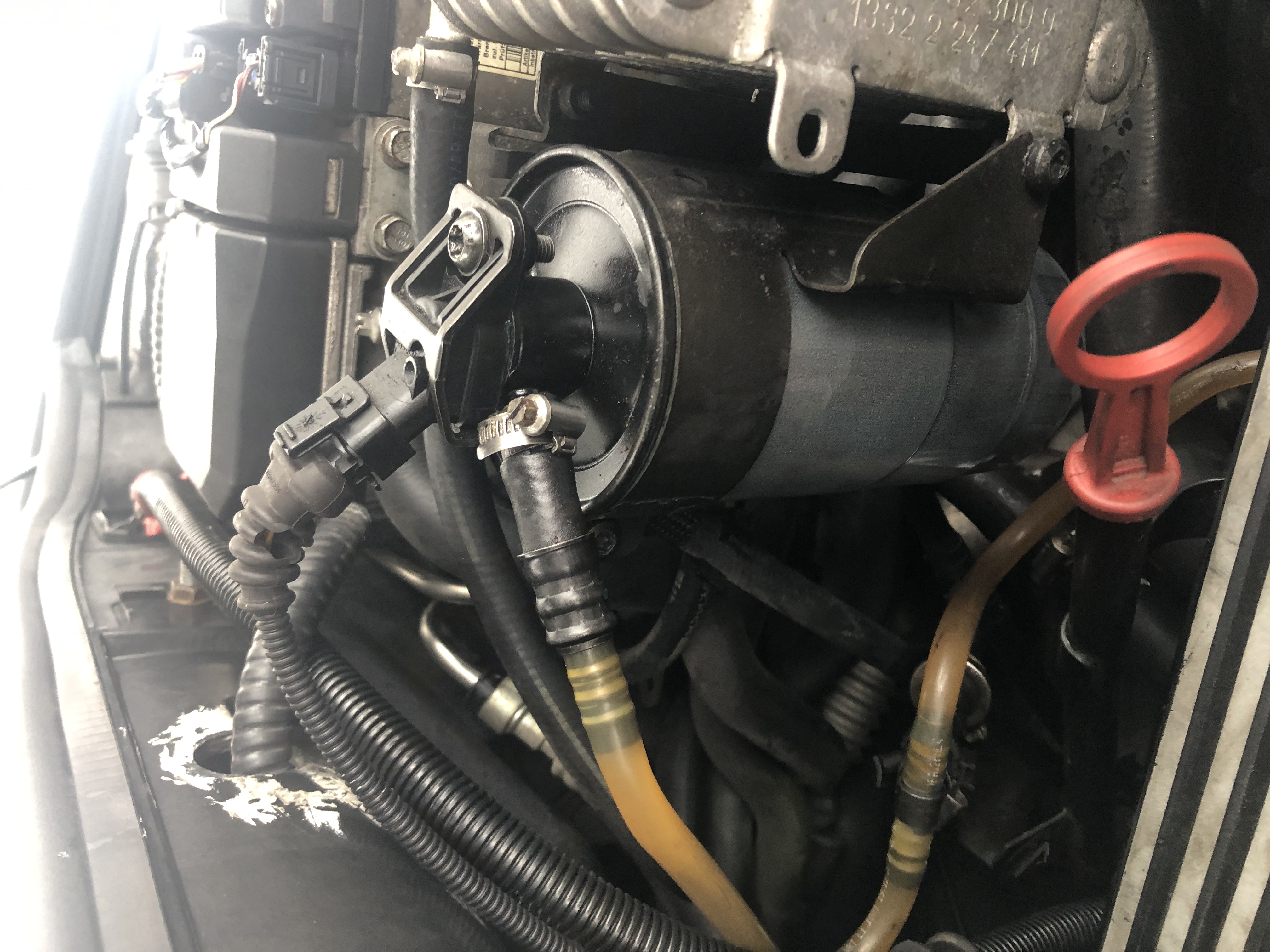

Ok, äkki vahetuse käigus siis see andur sai kannatada vms. Mis tolle detail nr 2 (fuel Pressure Sensor 13327785354) eesmärk muidu on või mis ta teeb
Peale filtri vahetust käivituse probleemi ei ole, aga pigem acceleration lag
Re: 003505 dde glow-plug system
Internetis kirjutatud põhjal võib jõudluse probleem põhjustada küll

Vbl siis niisama huupi vahetaks ära, vaataks kas läheb paremaks. See 13327785354 sobib pre face ka jah? E53 135kw
Selline mul kapotiall:
