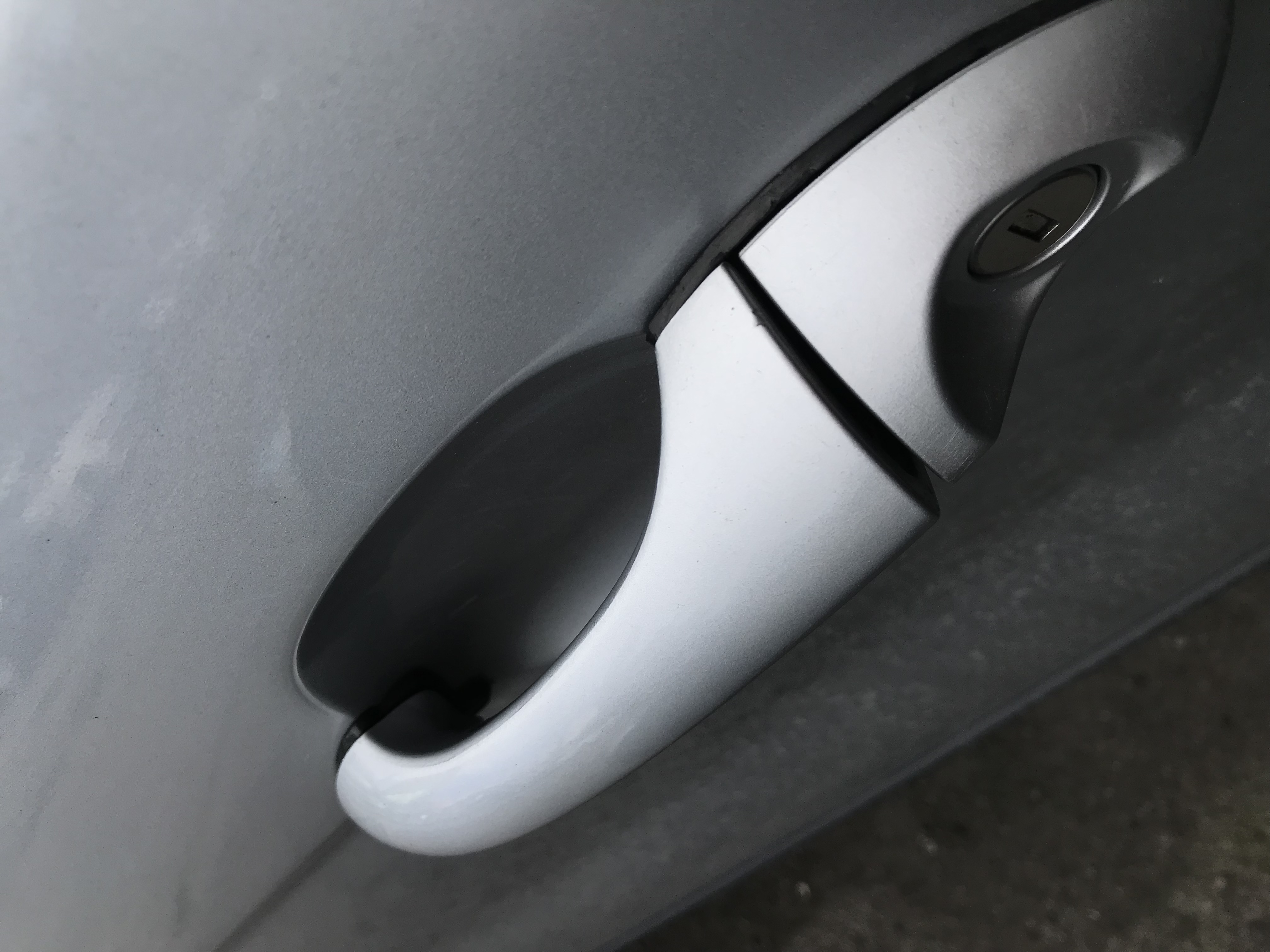

Mis jupp seal vahetust vajab kui juhiuks enam väljast ei avane? Kas jupp number 51218243615 ehk ukse käepideme raam

Varem on talvel uksed jamanud, nüüd aga keset suve (väljas +15) ja juhiuks väljast lingist ei avane. Hetkel siis lasen puldist aknad alla ja teen seest poolt lahti.

Kas välimine ukselink on ja avades jääb loomulikku asendisse või on imelikult. Enamasti on viga lingi raamis, kas tross läheb katki või raam, aga eriti juhiustel kulub ka ukselukk. Kui lahti võttes on näha, et luku poolne liigendi hoob on roostene, siis mõistlik vahetada koos lukuga. Ilusti jääb ainult OE, aga paigaldada saab ka teisi ja toimivad nt. Swag.

Ei soovita mitte ühtegi teist osa peale originaal raami. :!:

Õrnalt jääb eemale, aga mitte oluliselt imelikum, kui ta tavaliselt on olnud, siis kui ta veel toimis.
Re: E53 juhiuks väljast ei avane
Raam väsinud jah.

Ok tänud vastuste eest, otsin uue raami
