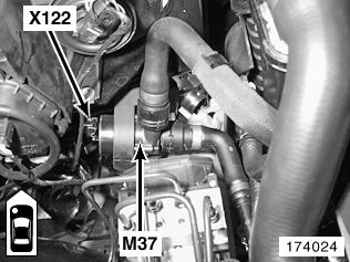

Postitusi: 4508
Re: X5 webasto - kas töötab?
Diisel-X5-l on tsirkpump vasaku esitule juures:
renxxx
Postitusi: 102
Liitunud: 04.04.2007 23:26 44
Postitus Postitas renxxx »
Ole sa tänatud. Sinna poole ei osanud isegi mitte vaadata.
