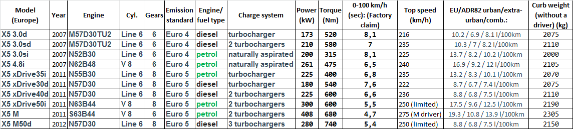

Re: X5 Bensiin või Diisel?
Numbrid on ka vahest abiks
Võrdluses siis kõik E70 variandid, muuhulgas on näha hästi ülelaadimise olulisust.
allikas: http://www.automobile-catalog.com/
Ahaa, ma vaatasin sinu postitatud pildist neid andmeid. Seal siis ilmselt e70-ga tegu.
135kW jääb pisut nõrgaks tõesti sellisele kolakale.
