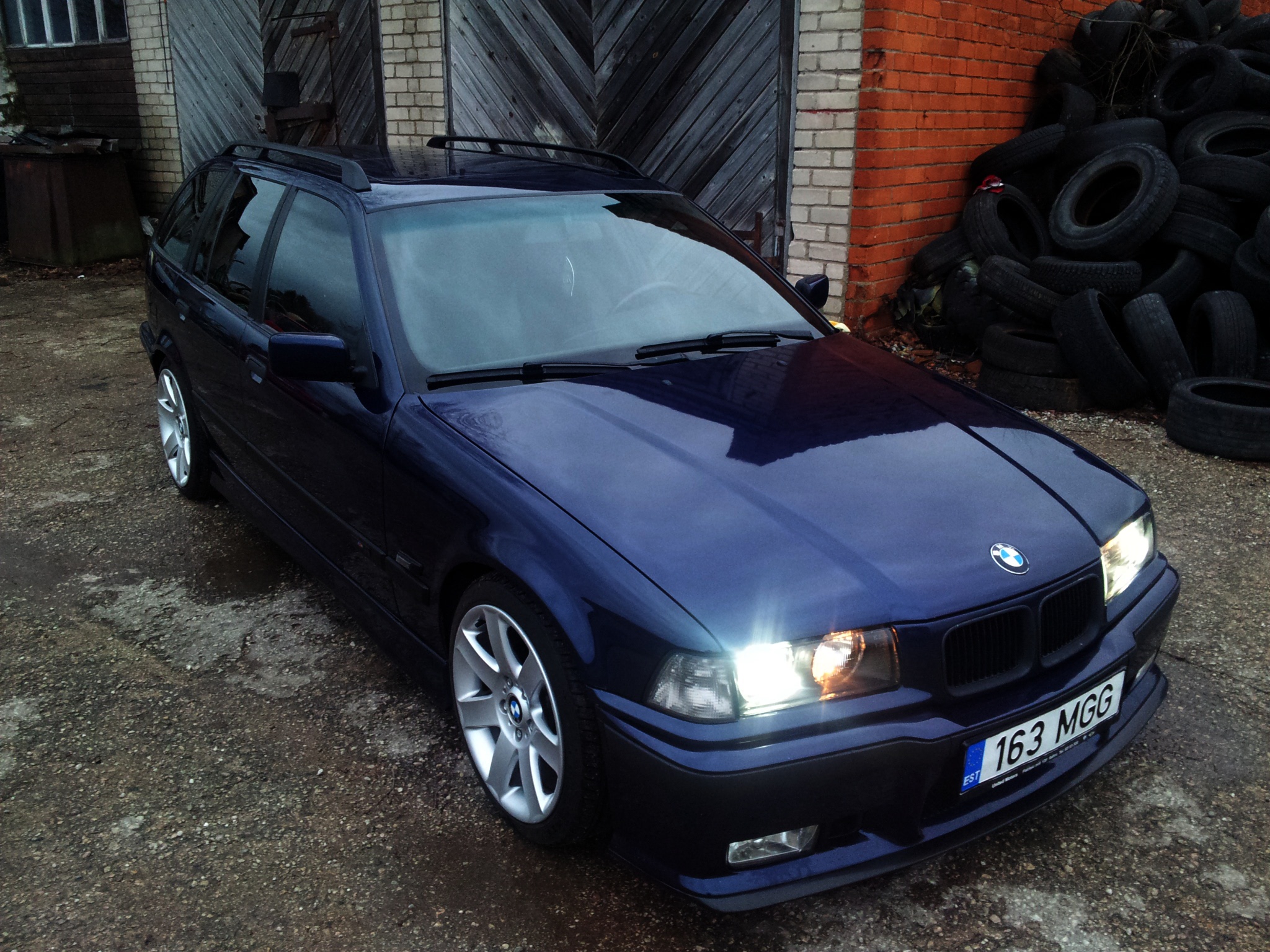

https://www.upload.ee/image/7860734/IMG ... 34_HHT.jpg5000K 35W xenon Depo luubis
20h sissepõlenud, algul olid tuhmid ning valgustugevus oli halogeeniga võrdne
Vasakul puu ~30m, paremal märk ~70m
Ei pimesta silmi
