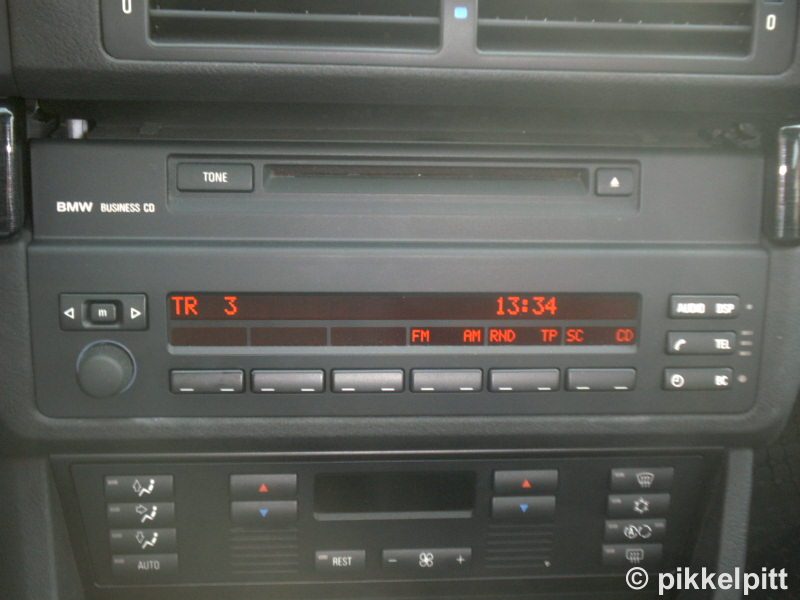

Sooviks usb pealt muusikat kuulata autos (autoks e39). Paremat varianti vist ei ole kui osta usb interface vist.
Kas seda on raske paigaldada? Heli kvaliteet on cdga samal tasemel?
Kas on üldse võimelik, sest mul cd boxi ei ole.
Makk ise on selline:
http://www.bmwclub.ru/auto/gallery/data ... D_MIDG.jpg" onclick="window.open(this.href);return false;
