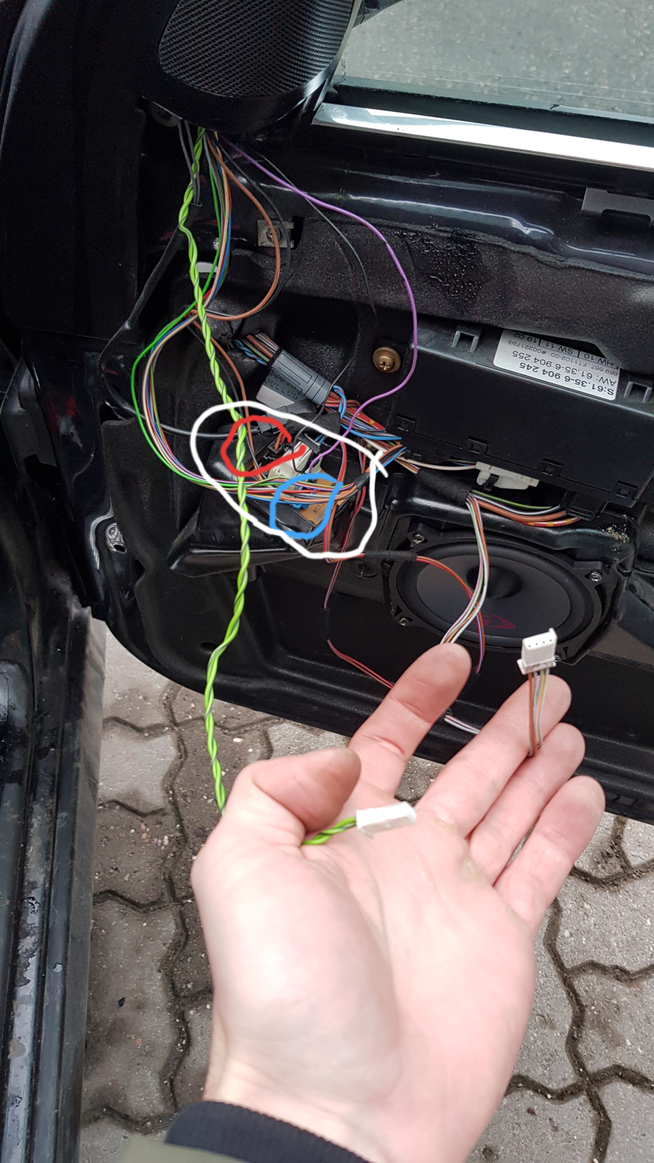

Teine mure on seoses kõrvalistuja poolse tweeteriga, mis ei tööta. Sai üks nädalavahetus lahti võetud, et kõlarid ära vahetada ja avanes selline vaatepilt. Pilt
Lombivalguse kaabel oli ühendatud valesse pistikusse, eeldan, et tweeteri pistikusse. Küsimus ongi selles, et mis pistik see must(punase ringiga märgitud) ja sinine on? Sai vahetaud ka valge ringiga märgitud plaat kuid olukorda see ei muutnud. Tavaline kõlar töötab. Kust viga otsida?

Re: Bmw e39 16:9 ekraan ja heli
Punase ringiga pistik on ukse küljes olev väiksem kõlar (õhuresti kõrval), sinise ringiga tweeteri pistik.

Selge. Huvitav siiski, et heli sealt välja ei tule. Kas asi võib ka selles olla, et mul on kõige tavalisem heli (6 kõlarit) aga see väike plaadike mõeldud 2tweeteri jaoks ja kui üks ühendada sinna siis ei toimi. Mida see must ja lilla juhe teevad, mis peeglisse lähevad ja kuhu see ühendada tuleb?

Must ja lilla peegli omad peaks tumeneva peegliklaasi jaoks olema.
