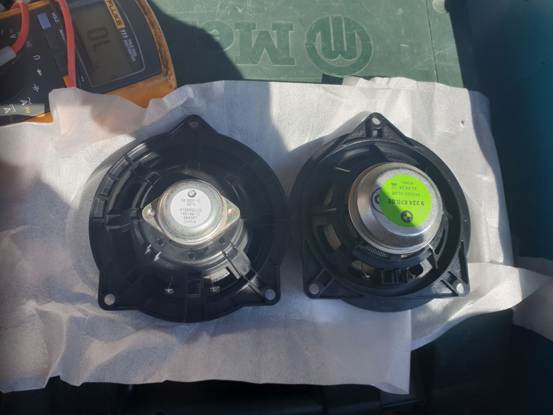

Panin sisse ära, oluline vahe.
BO kesksagedused mängivad selgemalt ja bassisemalt.
Võrreldes originaaliga on oluliselt tummisemad ja suurema magnetiga.
BO tweeterid on väga selge heliga. Praegu ma ei oska veel öelda kas ehk liiga tugevalt mängivad.

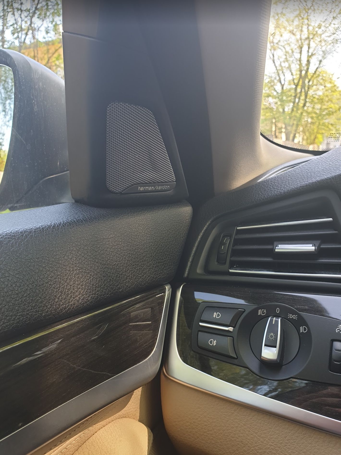

BO tweeteritele on ilmselt kaabli vahele jootnud filterkondensaatori kohalikud käsitöölised. Originaali peaks olema eraldi kanal võimendist neile.
HK kõlarikatted on tootnud kohalikud käsitöölised. Väljanägemine 5+. Sobimine 4 kuna nagad ei taha klõpsuga sisse minna, kuid jäi pidama.
Pildil tundub, et katted oleks justkui mõlkis, kuid paistabki olema disainitud sedasi sest mõlemad on täpselt ühtemoodi.
Mainiks veel ära, et tehase heli oli basic, Headuniti tagant toidetakse ning tweetereid üldse polnudki.
Igaksjuhuks tellisin HK tweeteri katted kuna BO oma nägi pildil välja liiga "käsitöö".

Nüüd pikemalt kuulanud võib kokkuvõtteks öelda:
Tweeterid on väga kvaliteetseid ja selge heliga.
Siiski tundub et on liiga intensiivsed. Treble maha keerates keerab kogu helipilti halvemaks. Tundub, et tuleks filtrid paremini seadistada.
Kesksagedus on väga tundlik ja kvaliteetne. Nüüd on võtnud istmealuse bassika töö oma kanda, heli peale keerates hakkab põlvedele õhku puhuma, enne lammutaks uksepolstrid ribadeks kui saaks põranda bassikad tööle, moonutama ei hakka kuid sellised 90-dad tulevad meelde kus uste seest tuli bassi. Need tahaks seega mitte otse raadio taga olla vaid filtrit.
Elemendid ise on väga head ning potentsiaali on ehitada hea helisüsteem kuid tahavad tööd, et süsteem toimiks hästi. Tellimine ja sisse loopimine ei tööta nagu sooviks.

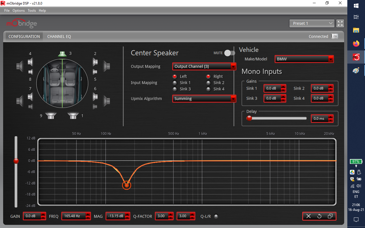

Kentucky osariigis üks kodanik on lähenenud teaduslikult ja pildi järgi on bassi +15dB võrreldes keskmistega ja alates 10kHz kukuvad kõrged 10dB oktavi kohta.
OK, tal on jah kaltsukatusega kuuene. Huvitav oleks teada, kuidas F10 sedaan erineb, näiteks.
Aga paistab, et jamade taga on hoopis mingi DSP-woodoo.

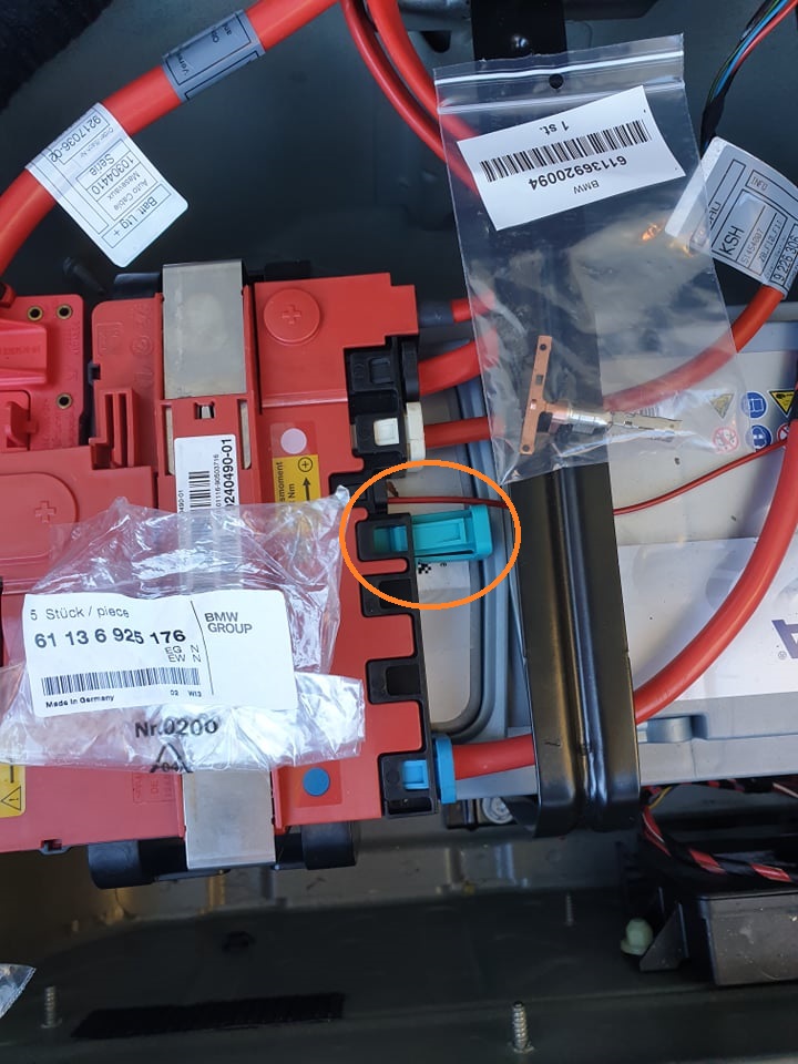

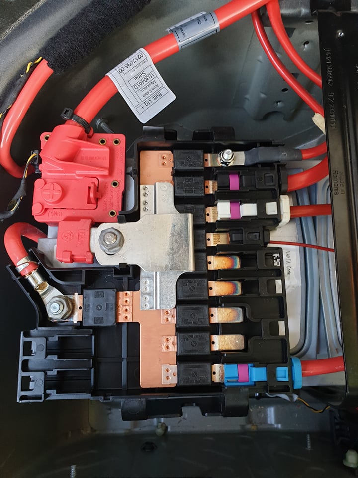

Vaikselt edeneb, kui korralikult teha võtab aega.
Näiteks kuidas viisaka inimese moodi paigaldada järelturu võimendit.
Tuleb tellida MAK8 pistikud, kaitsmeplokis on seal taga 50A kaitse, mida kasutatakse ka BO võimu jaoks, kellele jääb väheks võib tagarataste roolimise alt võtta lisaks 60A, juhul kui seda lisa pole.
Nii tehes on väiksem oht, et läheb põlema, kasvõi väikese avarii tõttu.
