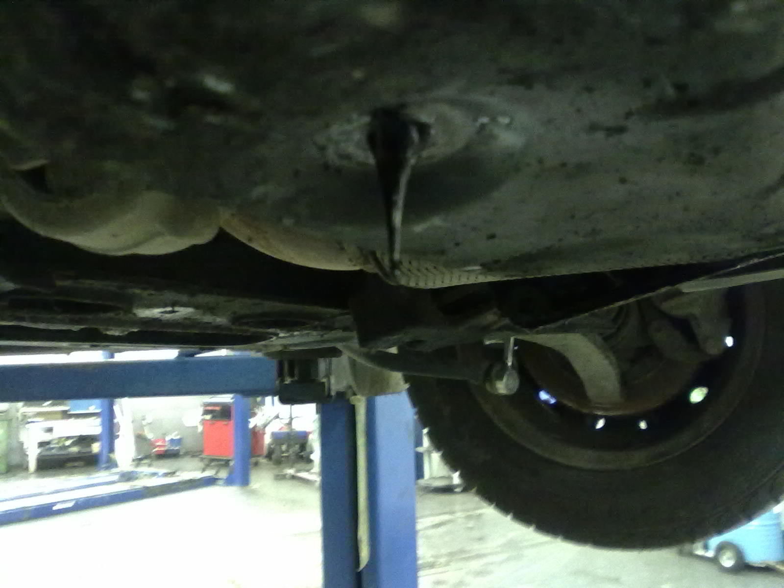

Siin on näha mis juhtub kui diisliga 80.000km üle sõita.
Tegemist ei ole BMW gruppi autoga vaid Peugeot Partner 1.6hdi.
Mootr töötab siiamaani :D
Lucky!!

mingi koonus tuleb läbi põhja?
Postitusi: 3948
Re: Mis juhtub kui õli ei vaheta???
Ma ka pole aru saanud mis see on :mrgreen:

Ilmselt on see kunagi vedel õli olnud :)

Selle mootoriga vist ei oskakski muud peale hakata kui sama pastaga edasi sõita kuni sõidab.

mootoril sai karter alt võetud ja puhastatud, mootor ise sai korraliku läbi pesu, ainukesena mis vahetusse läksid olid õlipump ja pihustid.
Arve kokku oli 1100eurot

Klapikambrikaant ei võtnud maha?
Seal oli ka äge pilt kindalti.

Olen ise sama asja näinud aga suuremate masinate mootoritega, aga minu juhul ei tulnud midagi sealt õlikorgist välja.

seal polnud enam õli vaid tavott :mrgreen:

Õlilekked küll puuduvad sellel ma arvan. :D
Nii paks ollus ei tule kuskilt läbi. :D

irw, sellega oleks võind kork alt maas ka sõita ilma et lekkind oleks.
