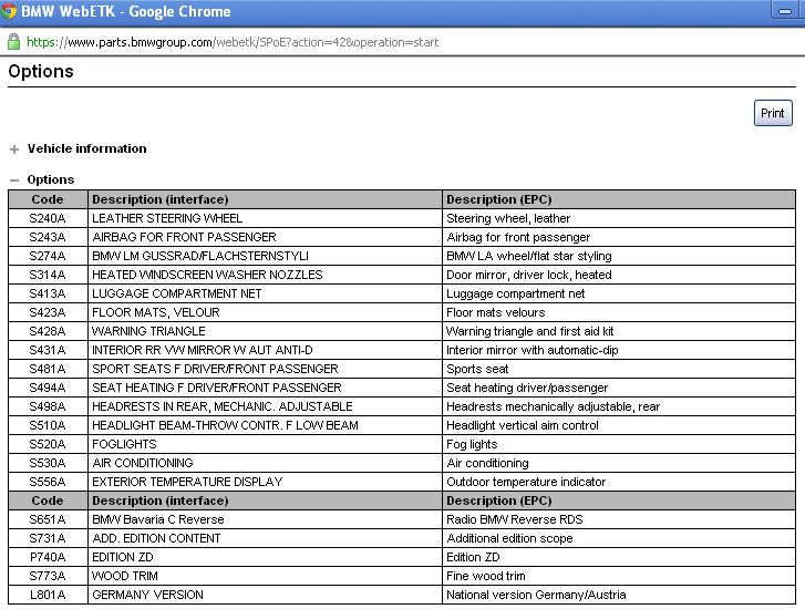

Saab seda lehekülge 100% usaldada ?
Minu autole näitas sellist listi, tegelikkuses puuduvad sportistmed, kõrvalistuja bag, nahkrool ? On need keegi ära võtnud, või valetab ta pisut ?
Samas, istumisasend on kuidagi sellel E34l kahtlane, ei leia ma endale mugavat asendit, eelmistel pole olnud seda viga, aga sportistmed on ju samalt reguleeritavad ?
Auto 95 aasta 525iat .
Re: Lisavarustse nimekiri VIN koodi järgi
95a oli kõrvalistuja padi standardvarustuses.
Nahkrooli kinnitab ka kood 740 (exe pakett)
Arvatavasti padjad lahti käinud ja asendatud käepäraste juppidega.
