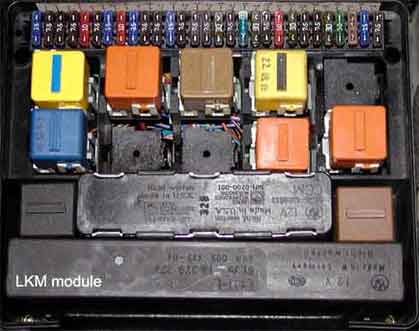

keegi mulle tartus 5 minutiks e34/32 lkm blokki ( http://www.bmwe34.net/E34main/Maintenan ... a/LKM3.jpg" onclick="window.open(this.href);return false; ) ei saa laenata, oleks vaja testida, kas ühe veateate tekitab vigane blokk või peabki viga näitama. võin paar õlut tänutäheks anda :D
