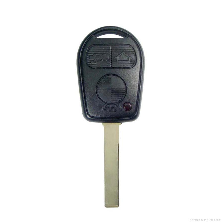

Probleem selline et lasin vana võtme järgi uue lõigata luku eksperdis.uus võti toimib igas luku augus. Ka süüte keerab sisse aga starterit järgi ei võta.ka vana võtme sisu panin uue sisse. Kas võib olla et see aku on tühi? Originaal on e39 rombi kujuline võti. Uueks tellisin selle klapiga võtme. Või vajab äkki uuesti kodeerimist?

Panid ka immo kivi uude korpusesse? Probleem igatahes kiviga.

kuskilt lugesin jah et immo kivi ka vaja tõsta ringi..tõstsin sisu ringi aga eraldi mingit immo kivi küll ei olnud vana võtme sees minuarust. kas see kivi selle rohelise plaadi küljes ei ole?

Ma esialgu lugedes kujutasin ette, et jutt käis sellest võtmest:
(tollel on kivi eraldi)
Nüüd uuesti lugedes oli jutt ilmselt siiski pigem sellest võtmest:

jutt jah sellest rombi kujulisest võtmest
kas puldi patarei mõjutab kuidagi selle kivi tööd? sest see on tühi arvatavasti, see võti on seisnud juba mitu aastat kapis. äkki aitab patarei vahetus?

kas see võti ei lae mitte süütelukus

Laeb aga kuskilt lugesin et kui ei kasuta vähemalt 1.5 aastat siis saab ikkagi tühjaks see. Selle vältimiseks soovitataksegi mingi aja tagant kõiki võtmeid kasutada.
Aga iseasi kas see patarei mõjutab selle immo kivi tööd?

Ei mõjuta. Immo kivi on RFID kiip ja asub puldi patareist ja elektriskeemist eraldi.

kiip on ju ikka joodetud selle rohelise plaadi külge
huvitav miks see mu autot käima ei keera siis? isegi vana võtme korpuse sees ei keera käima.
kas on võimalik et see kiip lihtsalt ei tööta enam millegipärast?

kuskilt inglismaa bmw foorumist leidsin sellise jutu selle kohta
diamond key
Inside this there is a rechargeable battery which will power the EWS transponder chip, EML10030A
The wallet key uses a different type, a non powered chip called the PCF 7930.
Is the remote locking working? This will tell you if the normal key has power. If not, you may need to find a replacement battery. A non rechargeable one will work for 3-6 months, so only useful as a stop gap.
et siiis ikkagi peaks see kiip patarei abiga töötama?
vahetan siis ikkagi patarei ära ja siis selgub kas hakkab tööle

Tundub konkreetne teadja kirjutaja, aga väga küsitav, kas ka nii on.
Päris paljudel on aku surnuks jooksnud, kuid käivitamisega probleeme ei teki.
