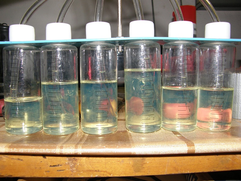

Pihustid stendi - kõik need kirjeldused viitavad vaid ühele tagajärjele: pihustid ilmselt "kusevad" ja vaja remonti.

Pihustite olukorra kohta võin öelda ainult seda, mida näitab diagnostika - pihustid on ühtlased. Selle näidu põhjal muidugi pihustuse kvaliteeti määrata ei saa ja seega võib sul ka õigus olla...ttsys kirjutas:Pihustid stendi - kõik need kirjeldused viitavad vaid ühele tagajärjele: pihustid ilmselt "kusevad" ja vaja remonti.Jah kõik on chill kuni selle päevani kuni hakkad autot müüma ja jõuad ostjate silmis selle auto jääkväärtuseni.martin471 kirjutas: Rääkides asjast lähemalt, siis minu auto on kergelt tahmanud sellest ajast peale kui selle ostsin. Veakoode sees ei ole, pihustid on korras, minek on väga hea, käivitumine on hea, kütusekulu nii nagu peab - selle kerge tahma pärast ei näe ma põhjust, miks peaksin tühja koha pealt olematut viga otsima. Jah ma tean, et enamus kolmeliitristest diislitest ei viska kiirendamisel tahma, võimalik et minu autol paneb mõni andur natuke segast, kuid kuna muid probleeme ei ole, siis las olla nii nagu on. Auto tahmas täpselt samamoodi enne chippimist ja heitgaasid haisesid isegi tühikäigul käies, kuna kõik katalüsaatorid on tühjaks löödud. Chippimine ja tahmamine ei ole seega kuidagi omavahel seoses.

Re: Chiptuning Eestis. Teenusepakkujad, mured & soovitused
Enne oma CR-mootori "tjuunimist" tasub auto pihustid üle kontrollida.
6 pihusti tagasivoolud M57D30 135kw mootoril:
See tagasivoolude mõõtmine ja arvutiga kompensatsioonikoguse põhjal hindamine on kaudne, kuid annab siiski ilma suurema lammutamiseta pildi, et tuleks suurem lammutamine ette võtta
