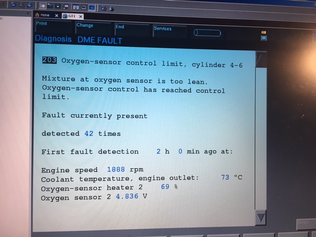

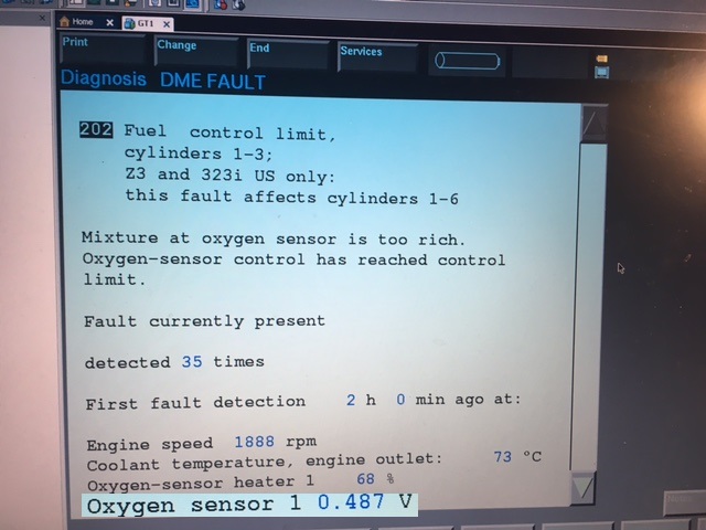

Re: Lambda anduri kontrollimine
Kasutaksin seda teemat enda küsimuse jaoks. Autoks on 328i M52 95a, elektroonika Siemensilt.
Midagi nagu viga ei tundu olema: küttekulu 11,2 sajale (5-kilomeetrised otsad), mootor käib ilusti, minek hea, pöörded korras jne.
Küll aga lugesin veakoode DISiga ja jäid silma sellised, mis ka pärast kustutamist tagasi ikka tulevad:
Veakoodide tabeli järgi:
202 - Lambda Regulation Bank 1 Post Cat
203 - Lambda Regulation Bank 2 Post Cat
Küll aga Realoemi järgi ning auto all käies mul ei peagi post-cat lambdasid olema.
Kas siis DIS näitab valesti ja mõeldud on pre-cat lambdasid?
Kas andurite näidud on paigast?
Äkki keegi viitsib kommenteerida..
- S1lv3r
- Postitusi: 3348
- Asukoht: Laagri
Kas mitte oxygen sensor 2 V liiga kõrge ei ole? Norm peaks olema ju 0-1V
Okei, aga kui väärtused jäävad piirnormidesse, miks siis veakoodid tekivad? Või on ikka sil 1-3 segu liiga rikas ja 4-6 liiga lahja?

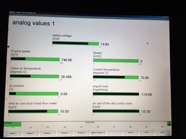

Edit:
Käisin uurisin veel inpaga veidi analoogväärtusi, kui auto töötab. Lambdade pinge tundub ok olevat, kõigub vahemikus 0,4 - 4,6 volti.
Küll aga on kõvasti üle normi "engine load" ja "air use of the idle control valve". Kas veakoodid võivad tekkida nende tõttu? Mida üldse tegema peaks, et need normi saada?
Tänud, kui keegi viitsib vastata.
Edit:
