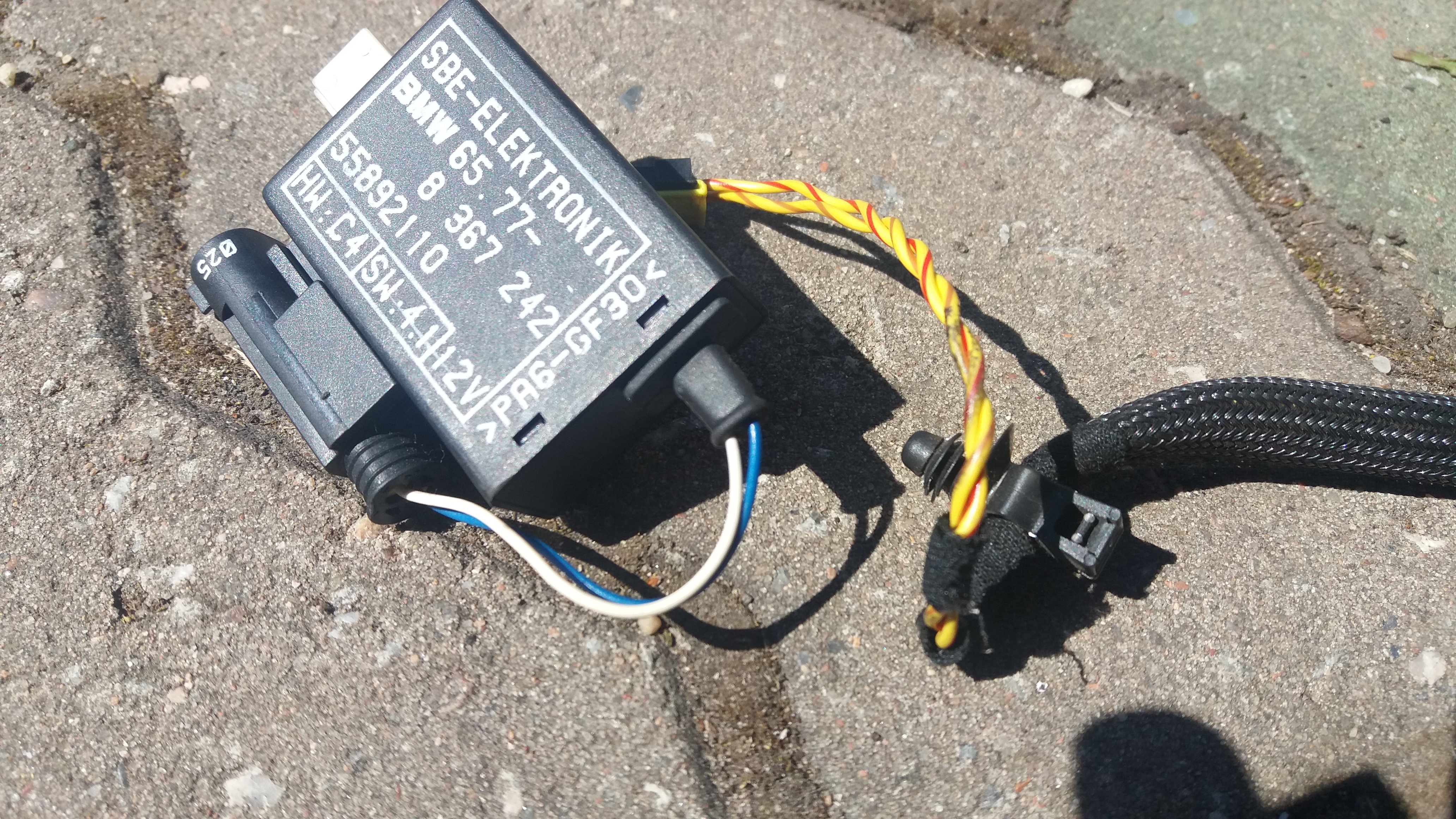

Parempoolse rooliga e36 kupeest pärit sisu. Kaasreisija airbagi sensoril oli pistik küljest lõigatud. Millised juhtmed peaks kokku jootma? Karbil juhtmed valge ja sinine. Istmel kollane punase triibuga ja kollane pruuni triibuga. Kas valesti ühendades keerab pekki midagi?
