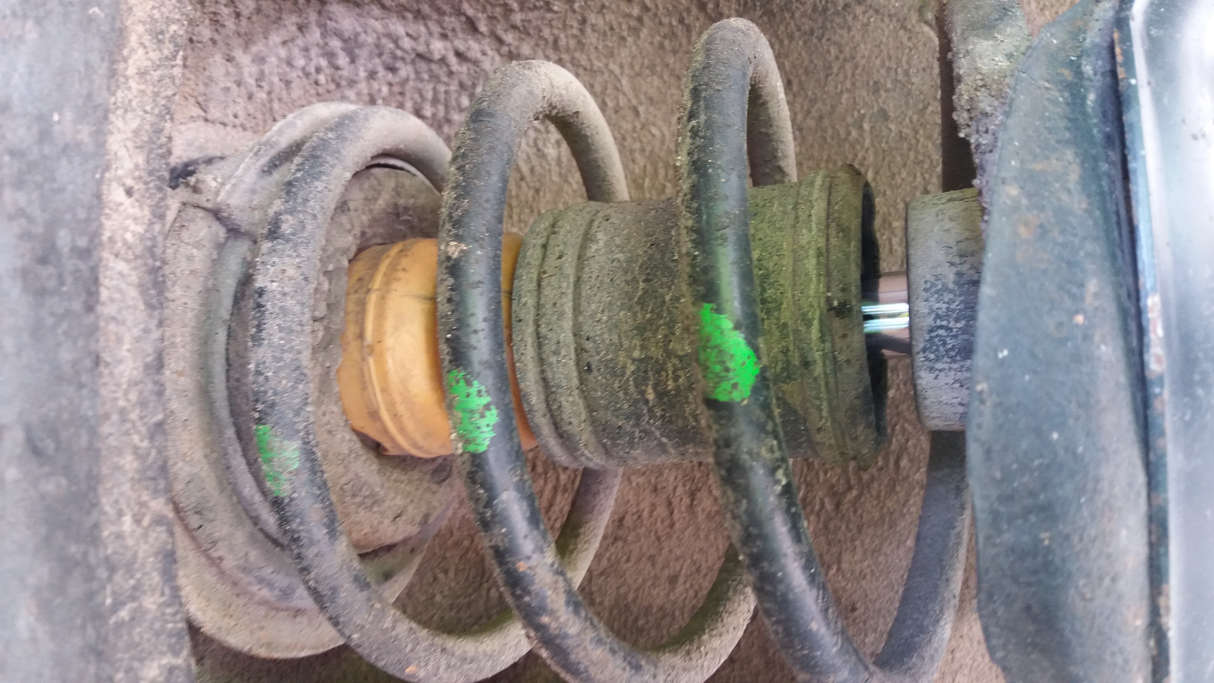

Oskab ehk keegi rääkida mis järgmised markeeringud vedrudel tähendavad?
E36 318is kupee
