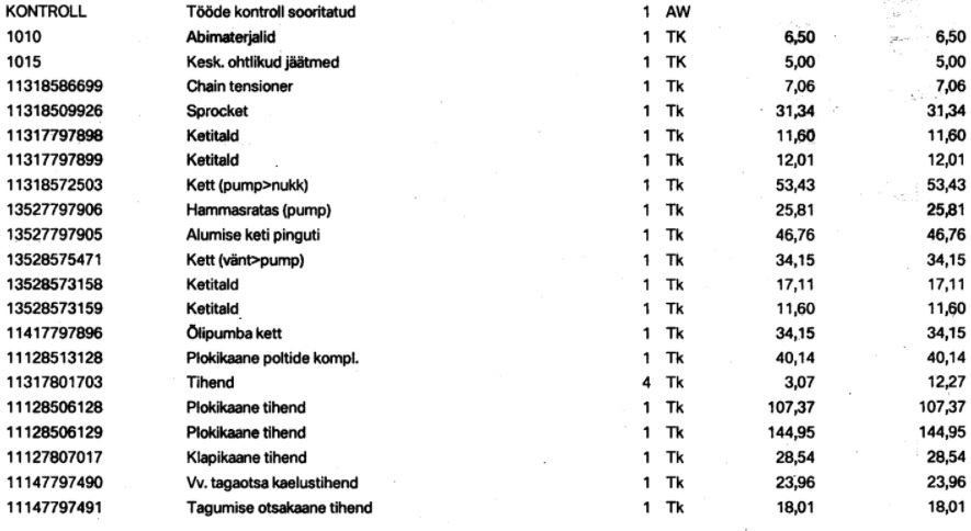

Minu E91 2.0d vahetati sellised asjad ära UM aktsiooni käigus.

Miks kaks plokikaanetihendit?

Selle küsimuse pead UMile esitama.

Erinevad koodid ja hinnad neil.
Postitusi: 3742
Re: N47 jne diisel, HOIATUS!
See on veider jah. Üks on ühe auguga tihendi kood, teine kahe auguga. Võibolla nad tegid tellimuse ette nii, et võtsid igaks juhuks mõlemad variandid sisse sest ma arvan, et VIN kood ei ütle, mitu auku seal tehasest on. Ja siis unustasid vale variandi arve pealt maha võtta. Või siis andsidki kliendile tellimuselehe mitte arve.
sigaelmar kirjutas:See on veider jah. Üks on ühe auguga tihendi kood, teine kahe auguga. Võibolla nad tegid tellimuse ette nii, et võtsid igaks juhuks mõlemad variandid sisse sest ma arvan, et VIN kood ei ütle, mitu auku seal tehasest on. Ja siis unustasid vale variandi arve pealt maha võtta. Või siis andsidki kliendile tellimuselehe mitte arve.
päris hea 100+ euri kinni maksta :D

See on tehaseaktsioon nagu ma kirjutasin, ehk siis see arve kuulub nende poolt tasumisele. Telligu palju tahavad neid.
