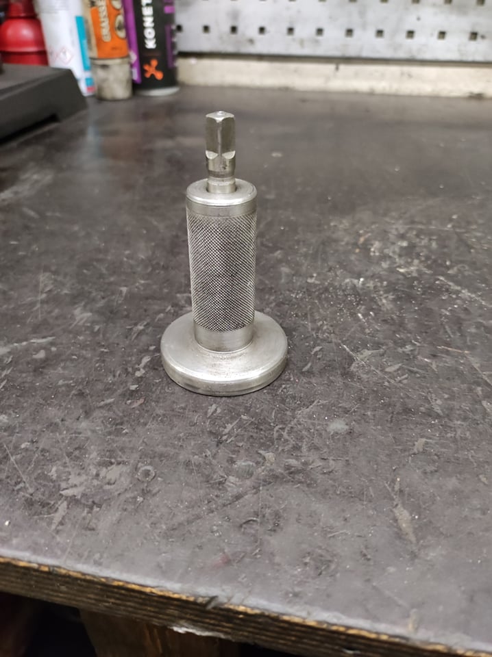

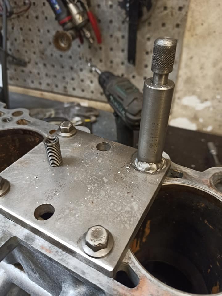

Mina kasutan augu tsentri otsimiseks ja puurimiseks sellist rakist.
Saan keermed taastada kui mootor on auto peal.
Ja sellist abinõud et keermepulk oleks ploki suhtes täpselt 90 kraadise nurdaga.
