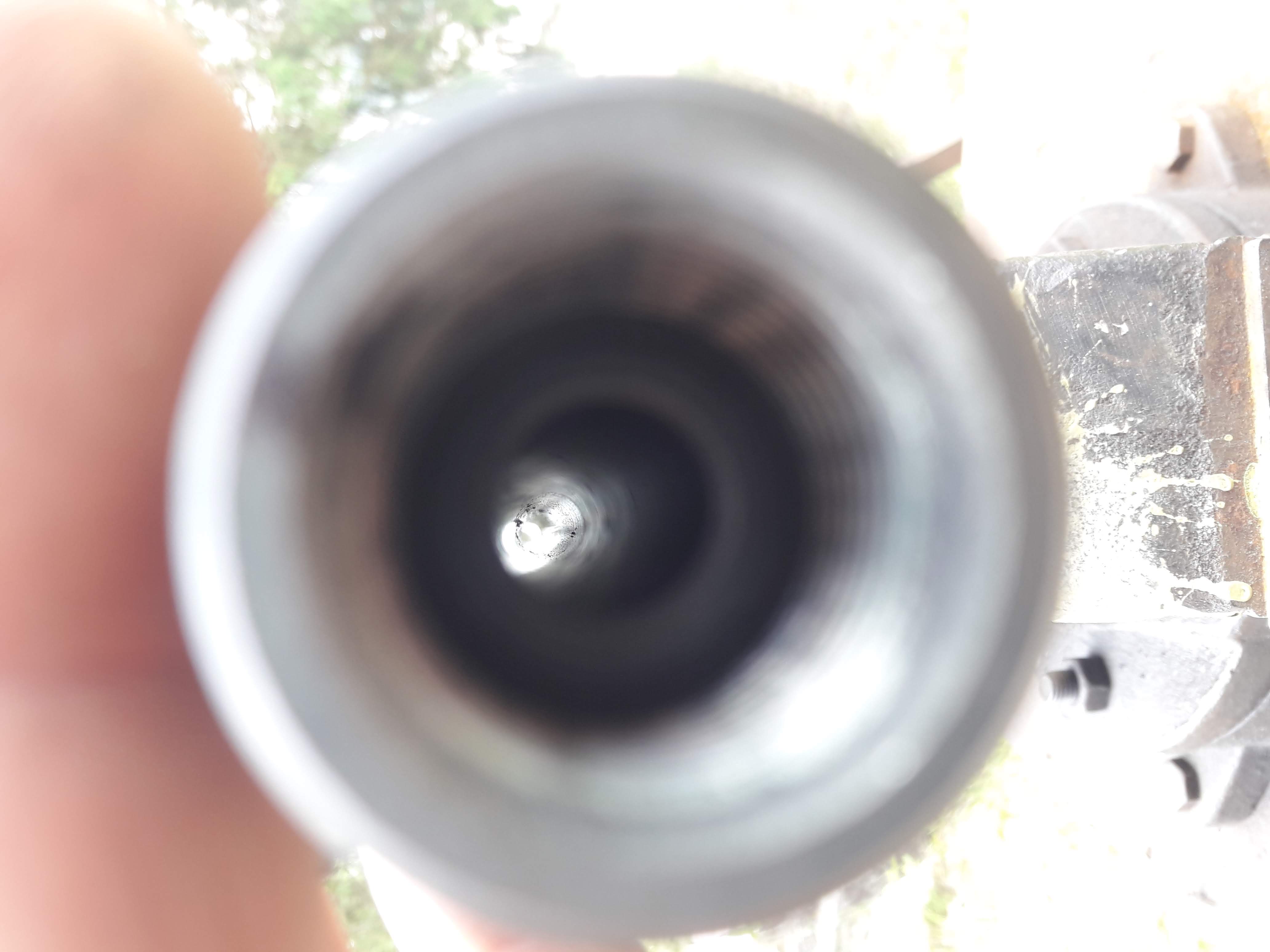

viga leitud, pihusti otsad ja tõukurpulgad on kõik kinni kiilunud.
Otsad läksid uued ja tõukurid sai käsitsi lahti tõmmatud(mingisugune carbon built-up oli seal), ning uuesti käima pandud.
Kõrgsurvepump tootis metallipuru. Ilmselt sellest ka rike.
Kogu süsteem sai läbi pestud, isegi latt oli sodi täis.
