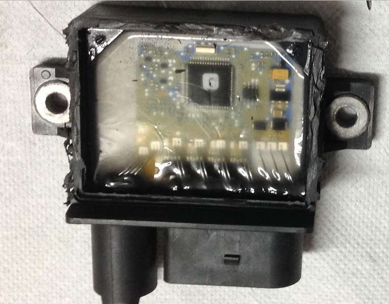

Pildilt näete, et Beru eelsüüteküünalde juhtmoodul ei ole ise relee ega ei sisalda ka mitte ühtegi releed.
Re: Sinu auto ei käivitu? Mis teha?
Nii ta on jah, ma olen lihtsalt rahva sõnavara omastanud.
Kiskusin enda vana ka lahti kui ära vaheasin.
Oskad sa öelda ka mis seal tavaliselt ära sureb ja äkki ka suremise põhjuse?
- Postitusi: 5711
Suremise põhjus valdavalt rikkega või lühikese elueaga (loe: madala kvaliteediga) küünlad ning täkkuga käivitamine. Vibratsioon ja materialide eluiga ka muidugi aga selle mõju on selle põlvkonna moodulitel marginaalne.
