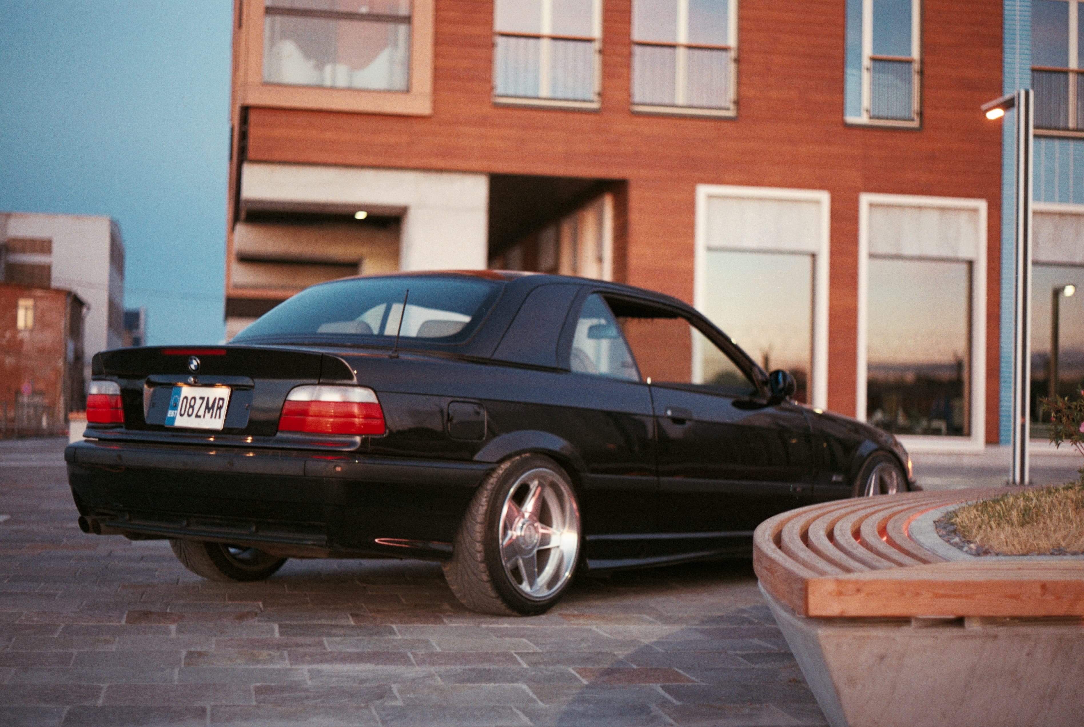

Mul olid 17x10 taga enda cabriol - 205 / 40 või oli 215 /40, sai mahutatud ilusti.
225/40 pigem hakkab koopasse käima ma usun ja vahetad ikka välja pärast katsetamist.
Mul mingeid pilte ka kuidas 9.5" sel veljel 205/40 istub.
Kirjuta fbs mulle (andreas saulus) saan pilte panna sinna sulle.

azev a-d tagumised 10" kui õigesti mäletan olid ET17
Ja olid vist 215/40 või 215/45 rehvid - tüdrukud taga istusid siis käis vastu koobast, plaan oli 205/40 peale venitada sinna, aga müüsin maha need veljed.
Ühtlasi mitme auto all 8" laiad et20 bbs rc090 olnud, istub väga hästi selle rehviga ja piisava madaldusega.
eks kõike saab mahutada - mõne jaoks ilus mõne jaoks mitte, ja ainuõige lahendus õige ET-ga e36 velg. eks see maitse asi ja kes palju jebida viitsib.
