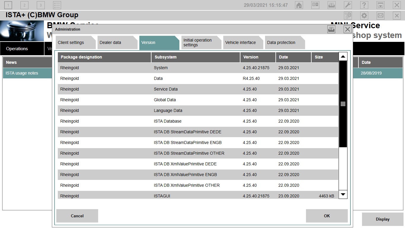

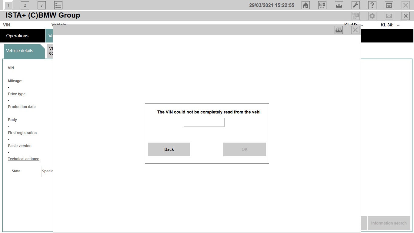

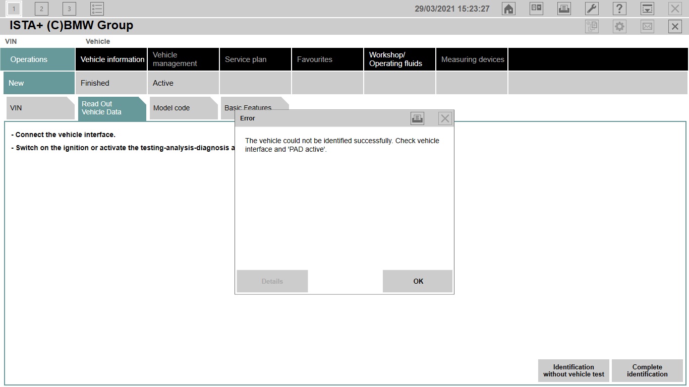

Installisin arvutile ISTA+ 4.25.40, Standalone installeriga, kuid ei suuda kuidagi tuvastada sõidukit. E-sys-iga töötab kõik ilusti ja kodeerimine toimib.
Autoks: F11 (Lci) Kaabel: E-net.
Veaks ütleb: The vehicle could not be identified successfully. Check vehicle interface and 'PAD active'.

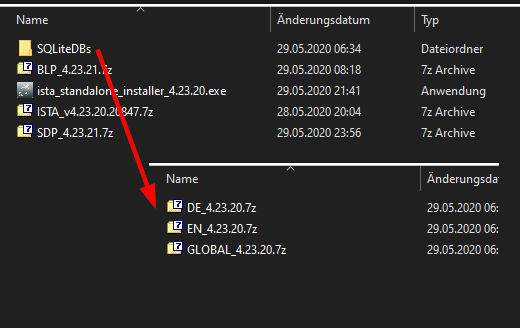

Installi jaoks sai kõik vajalik, mis vajas lahti pakkimist lahti pakitud.
Install sujus probleemideta.

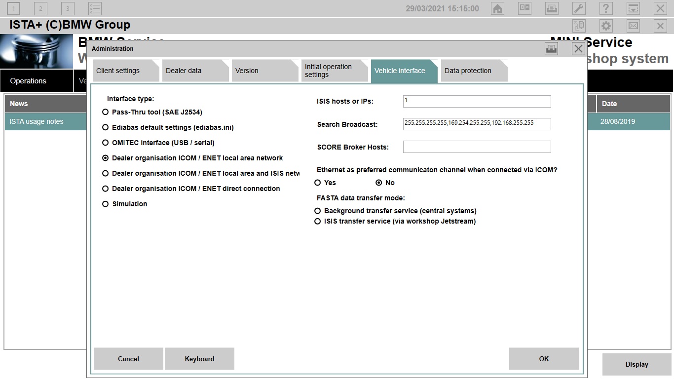

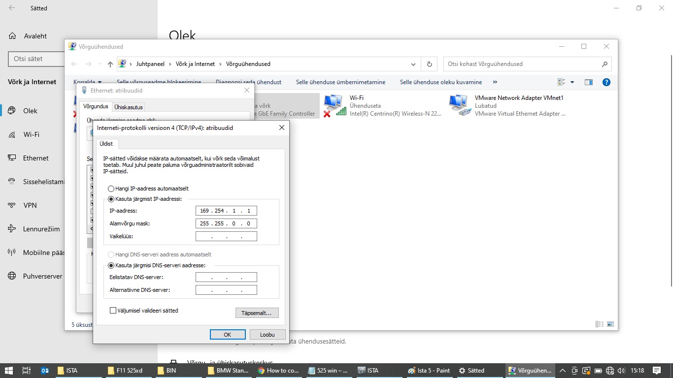

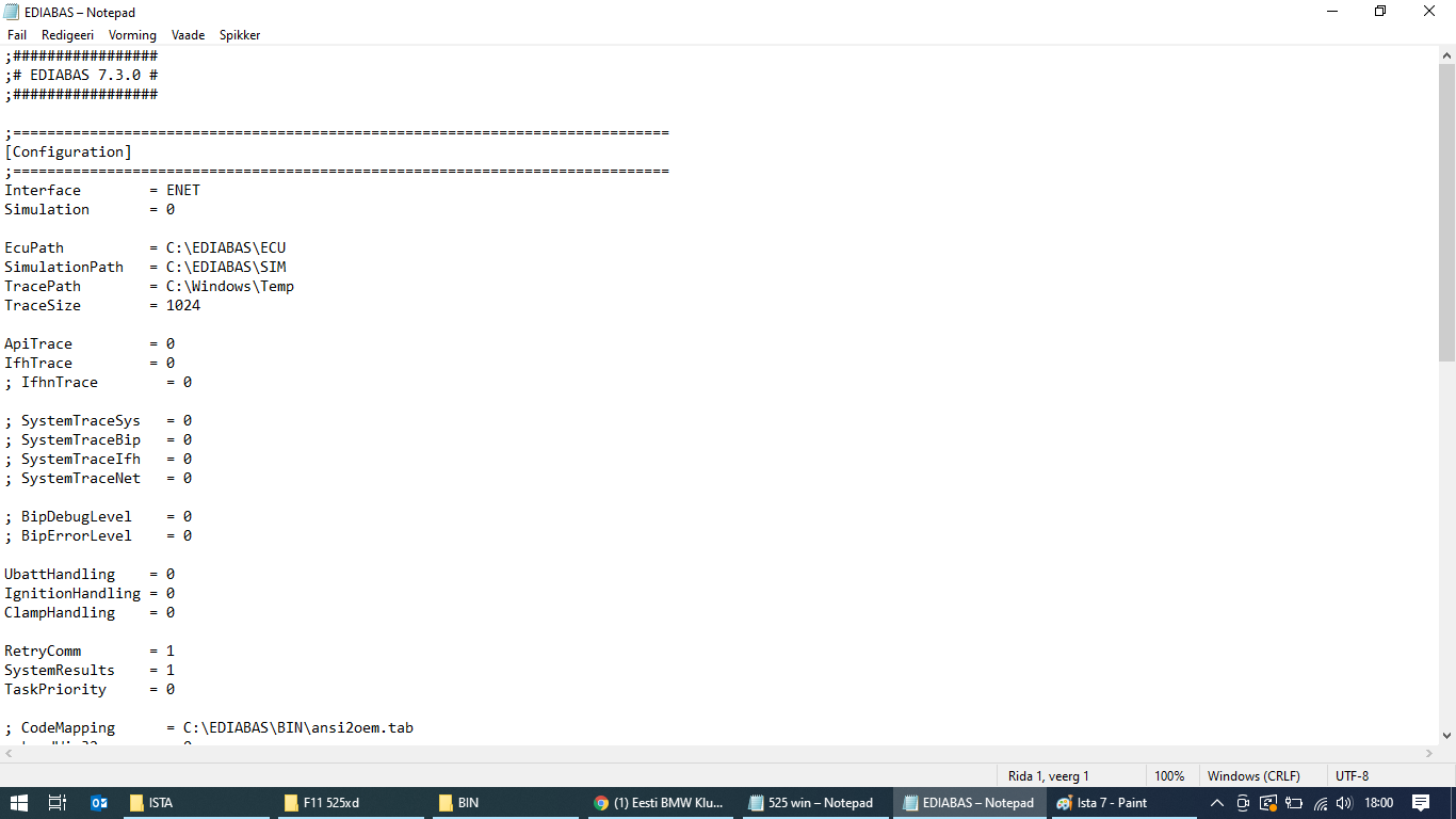

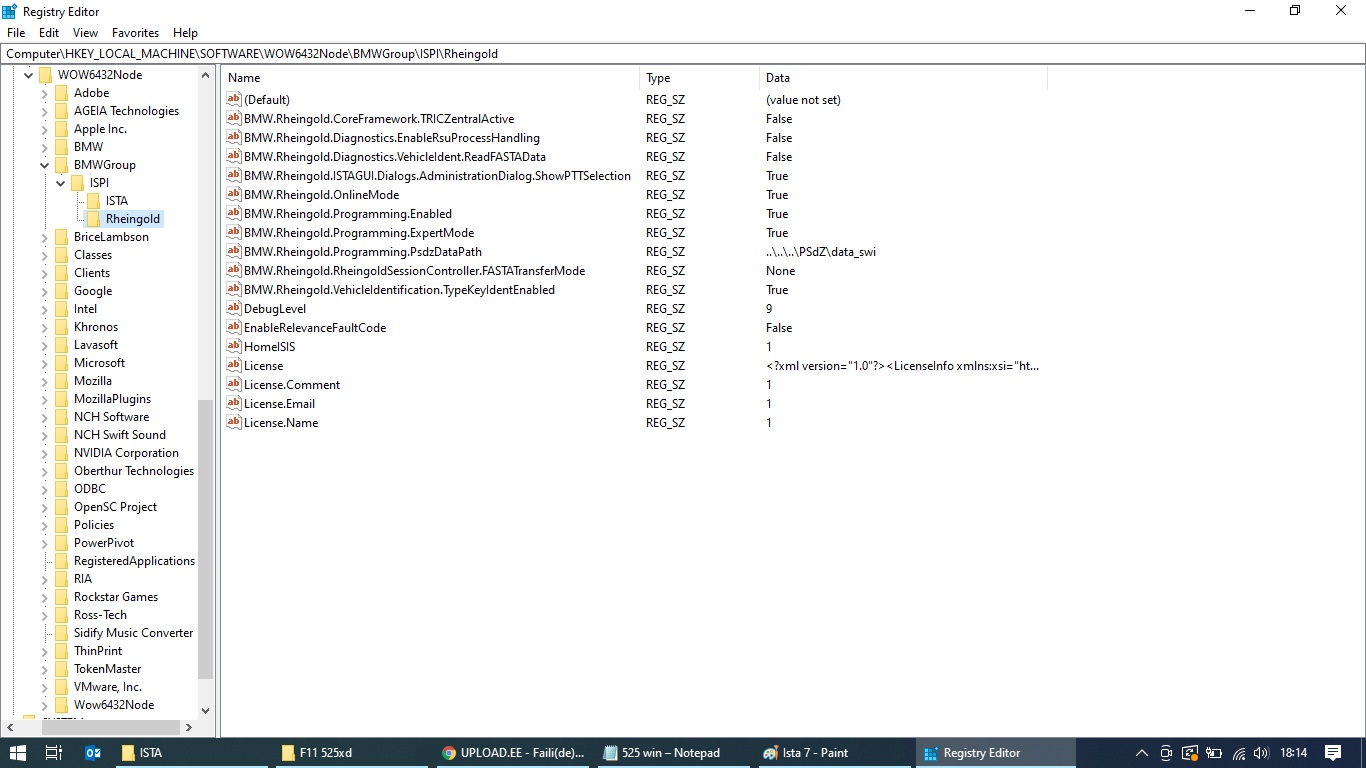

Sai seadistatud E-net kaabel paika:
Pilt Pilt Pilt

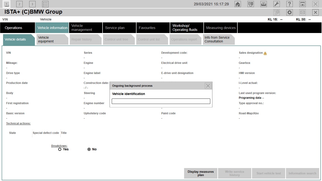

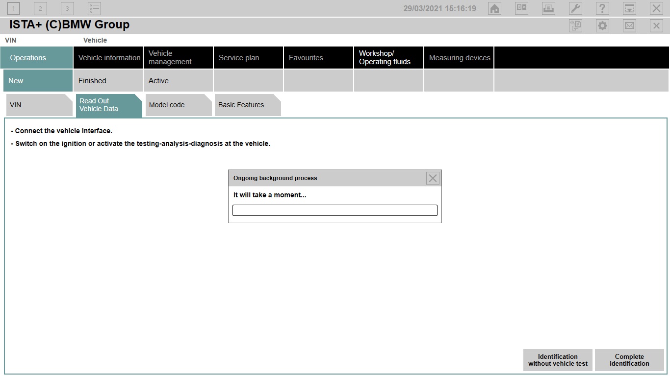

Ista+ ühendamine autoga:
Pilt Pilt Pilt Pilt Pilt
Kas on kedagi targemat, kes oskab mind probleemi tuumani juhatada ja aidata programm sõidukiga suhtlema?

Edit -
Proovisin vana läptopile ilma programmeerimise osata Ista peale lasta ja programm hakkas ilma seadistamata ilusti tööle (välja arvatud, et installides valisin seadistuseks ENET). Ei oska öelda, mis vana arvuti puhul ei sobinud. Kas kellelgi sellest tulevikus kasu on, ei oska öelda, aga maxs30-ile suured tänud kaasa mõtlemast !
