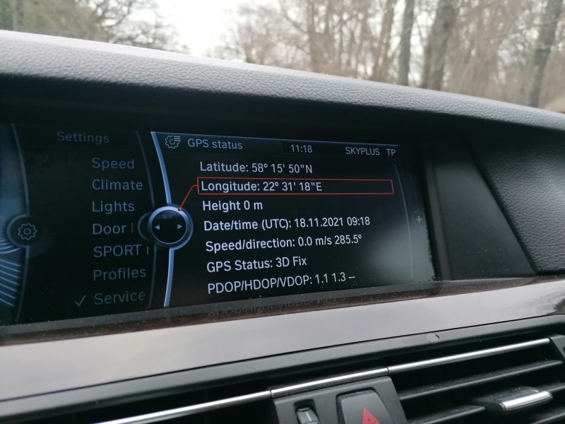

Ma nüüd süvenesin nats rohkem, koordinaatide järgi näitab et olen öiges kohas, aga kaart ise ei näita, kas kaart liiga vana? 2014 aasta. ei taha ka tänava nimesi hästi näidata ja teid. Lisan paar pilti ka. Kuidas kalibreerimine muidu käib?

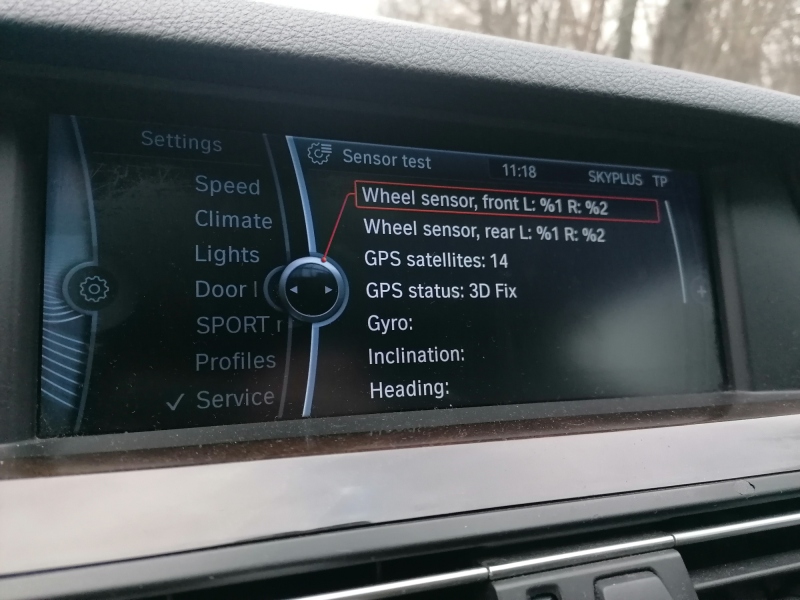

Kui esimesi pilte vaatad siis olengi juba seal varjatud(service) menüüs. Aga mis sealt täpsemalt vaatama peaksin et aru saada gps-i töökorrast? Olen teinud ka neid ringe, umbes 10 kohapeal, aga kaart nagu imelik, koordinaatide järgi olen öiges kohas, et siis nagu gps töötaks aga kaart on sisse zoomides tühjus, ei teki tänava nimesi ega maanteed, et selles nagu probleem.

CIC on mul jamh. Aga tundub et mul ikkagi kaarti jama, kuna lähemale zoomides ei näita midagi kaart, nooleke liigub küll seal et siis vast gps ikkagi korras. Kes seda uuendust teeb või kus saaks uue kaarti?
