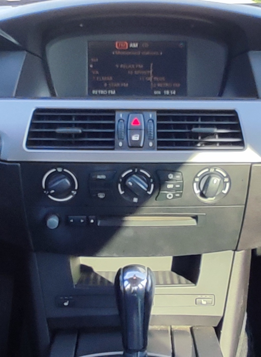

Sooviks e60 sisse Androidi tellida aga ei tea mis pistikuga seadeldis valida
2003a pfl e60
m-ask süsteem(?)
kitsa ekraaniga makk, sahtel nupupaneeli asemel
Kas on siis 4pin pistik nagu CIC või 10pin pistik nagu CCC?
2003a pfl e60
m-ask süsteem(?)
