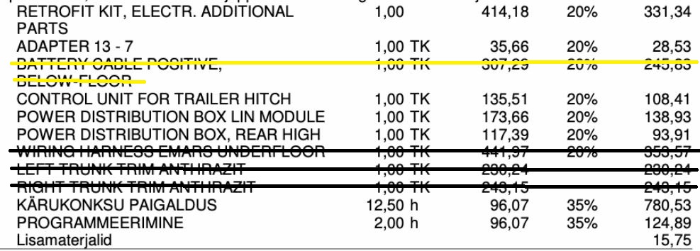

Selline pakkumine tuli Inchcape-ist.

Mustaga maha, kollasega on kahtlane, ETK-s on teie masinale sobilik kaabel teise koodiga ehk seal ei tehta vahet, kas on konksuga või mitte.
Konksu mutikad 8 tk on puudu. Need tuleb kataloogist valida konksu pildi alt.
EMARS-i kaabel on siin ahelas nagu debiilikutest, :mrgreen: . Igaks juhuks veel kord puust ja punaseks (loodan, et viimast korda):
-Antud VIN-iga masinal EMARS-i ei ole
-Selle kaabli vahetuse vajadust konksu paigaldusjuhend üldse ette ei näe.
Muutsin ka varasemas postituses ETK-st kopeeritud juppide loetelu. See on ilmselgelt vigane. Tavaline BMW köögipool.
Mõned jupid saaks tellida kasutatud (juhtplokid 2tk), elektrilised osad ma teeksin ka veel juppideks (sealt vaja juhtmed, nupp), kuid teil läheb see keeruliseks.
Tagumised katted kriipsutasin maha põhjusel, et vasaku vahetus on ilmselgelt sisutu, parema puhul peab vaatama, kas saab nupu jaoks augu puurida. Tavaliselt ikka on saanud.
Juhendis oli konksu paigalduse normaeg 10,5 h. Kuid lubati kobadele 1- 1,5 h juurde.
