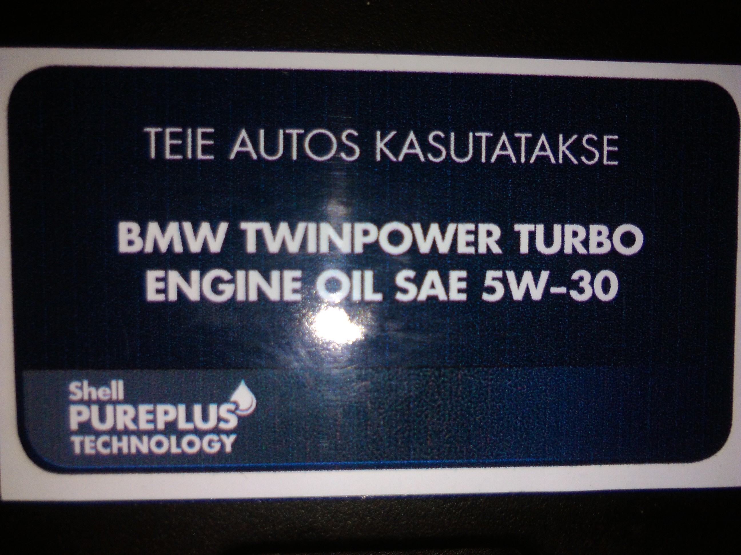

Postitus Postitas mel1 »
Minu E91 pandi esinduses see.
