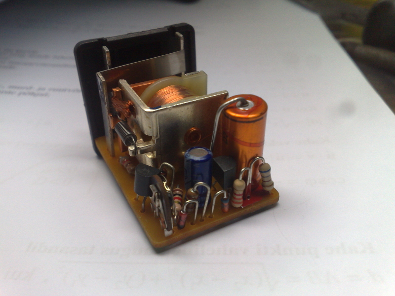

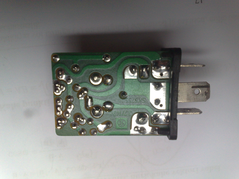

Mis raja peab läbi lõikama, et et suunatuled ei hakkaks kiiremini vilkuma ühe pirni läbipõledes.

Miks arvad, et see saavutatakse raja läbilõikamisega? Ega see kiiremini vilkuma hakkamine ei ole "feature" vaid koormus releele langeb kaks korda ja sellest ka kiiremini vilkuma hakkamine.
Ei väida, et see kõigi releede kohta käib, aga vaadates antud releed, siis paistab küll nii olevat. :)

Kris kirjutas:Mis raja peab läbi lõikama, et et suunatuled ei hakkaks kiiremini vilkuma ühe pirni läbipõledes.
Kas see sama potekas ei reguleeri mitte vilkumissagedust?
Üldiselt pead leidma skeemilt selle takisti (peaks olema rööpühenduses mähisega) mis sagedust reguleerib ja arvatavalt selle takistust suurendama.

Postitus Postitas patrik »
