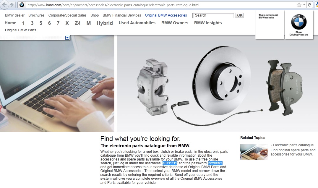

Leidsin sellise lehe (pop-up lubada) :
http://www.bmw.com/com/en/owners/access ... logue.html
Vajutada electronic parts catalogue peale ja sisestada:
U: eu111111
P: bmwetk1

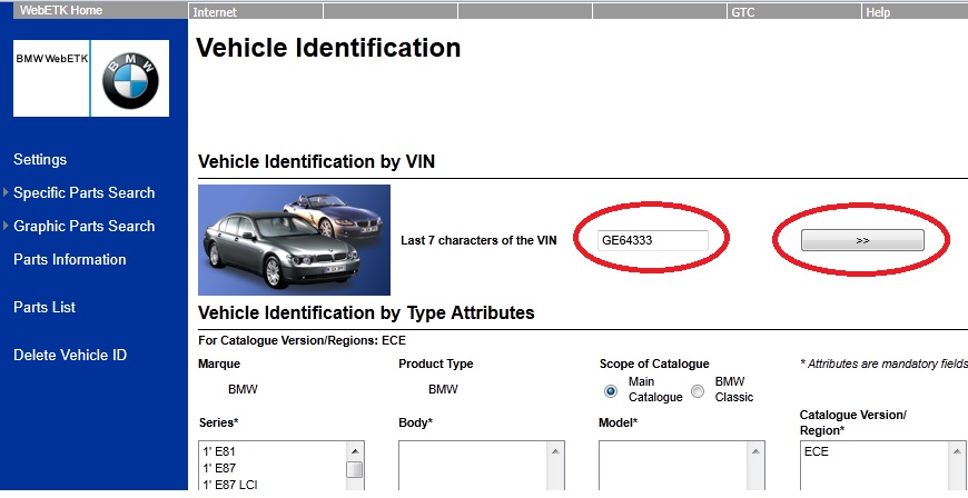

Kui kohe VIN nr sisestamis lehte ette ei viska ning on vaja ka keelt muuta, siis valida vasakult menüüst esimene pealkiri ja sealt juba leiab keelte nimekirja.

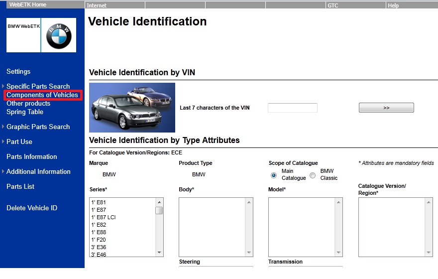

Vasakult menüüst: Specific Parts Search -> Components of Vehicles
Sisestada viimased 7 VIN nr ja vajutada kõrval olevale nupule.

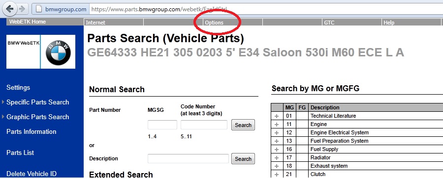

Seejärel ilmub ülesse kiri options.

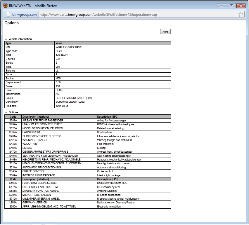

Vajutada sinna ja ilmub kogu lisavarustuse nimekiri, mis autole tehases peale pandi. Ei ole vaja saata UM-i päringuid ja ammugi mitte maksta selle eest.

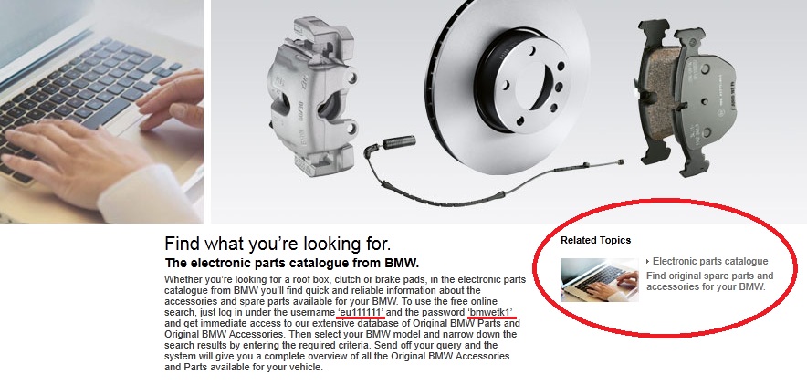

Samas BMW enda kodulehel on need paroolid väljatoodud kataloogi jaoks, seega on need igaühele kasutada :roll: .
Samalt lehelt suunab ka siis õigesse kohta: http://www.bmw.com/com/en/owners/access ... logue.html
