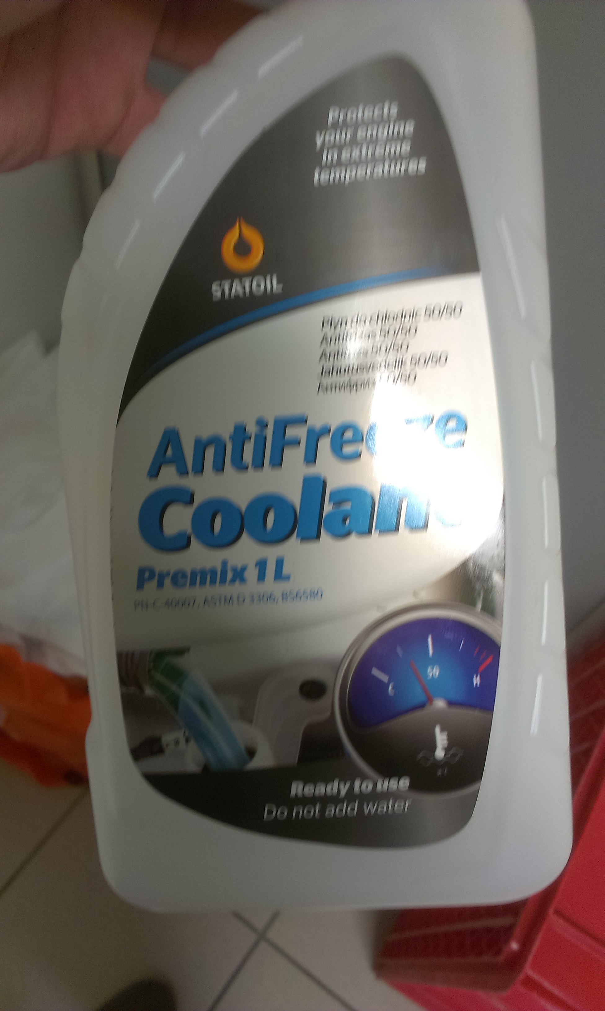

Kuno_T kirjutas:Minu teada müüakse statoilis kontsentraati, mida tuleb 1:1-le veega lahjendada. Enne kallamist viitsi lugeda, mida pakend sisaldab!
Statoili valik päris ühe variandiga ei piirdu, antud juhul oli tegemist 50:50 seguga.
kas mitte 50:50 segu ei ole sama mis 1:1, ehk siis 1:1= 1 liiter vett ja 1 liiter kontsentraati ja 50:50 tähendab 50 liitrit vett ja 50 liitrit kontsentraati :D
50:50 tähendab, et 1 liitris tootes on juba 50% jahutusvedelikku (kontsentraati) ja 50% vett.

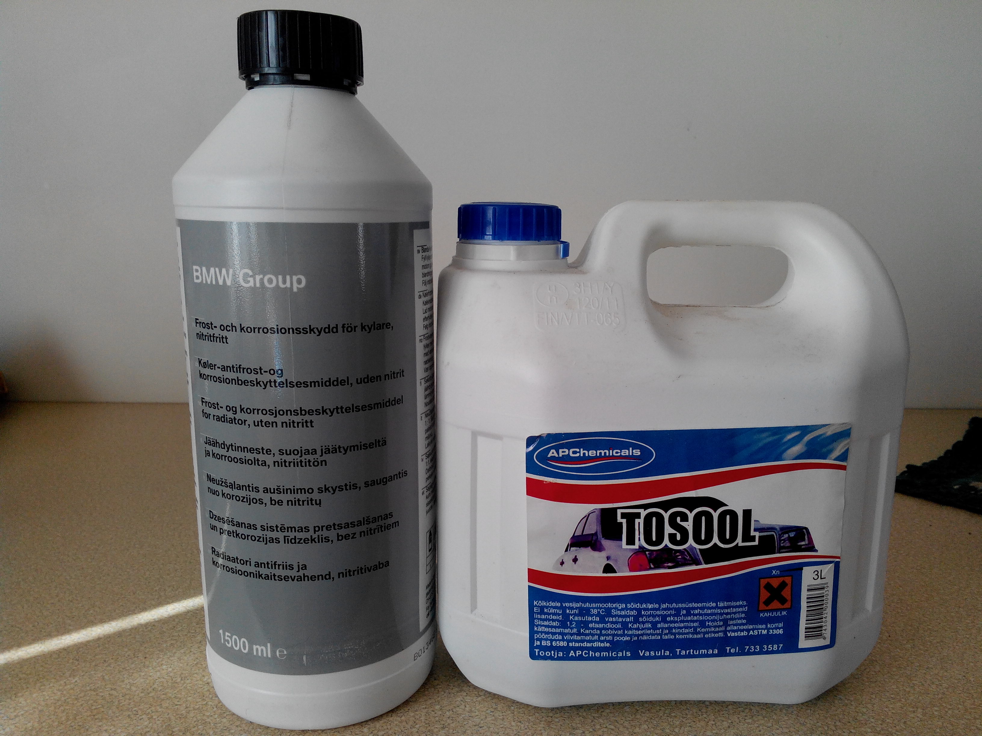

Jätaks nüüd selle kõrvale, et mis seal hetkel sees on ja pöörduks tagasi küsimuse juurde, millest tegelt alustasin - kas on mingi kindel jahutusvedelik, mida peaksin eelistama?
Tean, et BMW-l on ka mingi oma jahutusvedelik, mida ma eeldan, et saaks esindusest ning mis on teistest kindlasti kordades kallim. On sellel tegelikkuses ka mingeid eeliseid võrreldes kõigile sõiduautodele mõeldud variantidega, nagu näiteks kasvõi see sama Statoili oma.
Edit: Sain vist juba oma küsimusele vastuse ja läheb siiski sisse BMW oma.

Iga jahutusvedelik on mõeldud kahasse mootori veesärgi materjaliga. Teatavasti on mootorite plokid erinevast materjalist. BMW märgiga tooted muidugi kallimad aga antud juhul kindlasti mitte kordades. Pead järgima jahutusvedeliku tootja speksi, milles peab olema tüübikinnitus BMW osas. Värv ei ole selles mõttes oluline aga peamiselt on BMW-le allokeeritud kemikaalid sinist värvi, mis aga ei tähenda seda, et kõik sinised on OK.

Kui on lekkeohtlik mootor siis tasub panna originaalmahlad sisse, aga seniks kui vea leiad proovi odavamalt läbi ajada mingi sinise või rohelise kraamigia. Igaks juhuks võiks ka lekkepigmendi sisse panna, leiab välise lekke kergemalt. Kuuma mootori juurest aurab vedelik ruttu minema. Aga antud juhul võivad ka kasutaja Sokratese targad sõnad õigeks osutuda, eriti kui ostsid kuskilt platsilt kahtlase nimega ja kongus ninaga tegelase käest.
