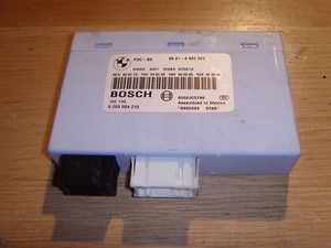

PDC on saba andnud, (oksüdeerunud juba pikemat aega, polegi minukäes töötanud) vahetuseks oleks võimalik KASUTATUD esimese ja tagumise parkimisega tegelev juhtseade. (Erinev siis sellega, et karbil on kolm väljundid) Originaalis on kaks- autol vaid tagumised sensorid. Kas vajab programmeerimist või hakkab tööle kui üks kontakt jääb nö üle? Mark ja mudel on sama. Esimese seeria BMW.
Originaal.
Asendus

E39 aegsel masinal saab kõigest ära kodeerida, hakkab tööle.
Kahjuks puudub info esimese seeria kohta, kuid arvata on,
et peale kodeerimist töötab edukalt.
