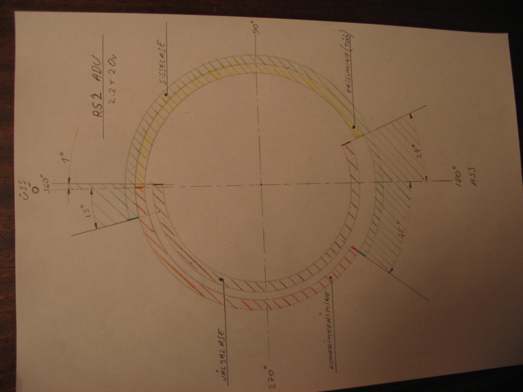

Keegi oskab aidata noort tudengit m50b25 mootori nukkvõllide andmetega.
Nimelt oleks vaja Gaasijaotuse ringdiagrammi.
Ehk oleks vaja kraade:
mitu kraadi enne TDC avatakse sisselaske klapp
mitu kraadi pärast BTC suletakse sisselaske klapp
mitu kraadi enne BTC avatakse väljalaske klapp
mitu kraadi peale TDC suletakse väljalaske klapp.
Üks näide, mis on audi mootori nukkvõllide kohta.
http://pildid.audiclub.ee/j6uvanker/rs. ... G_4985.JPG" onclick="window.open(this.href);return false;
