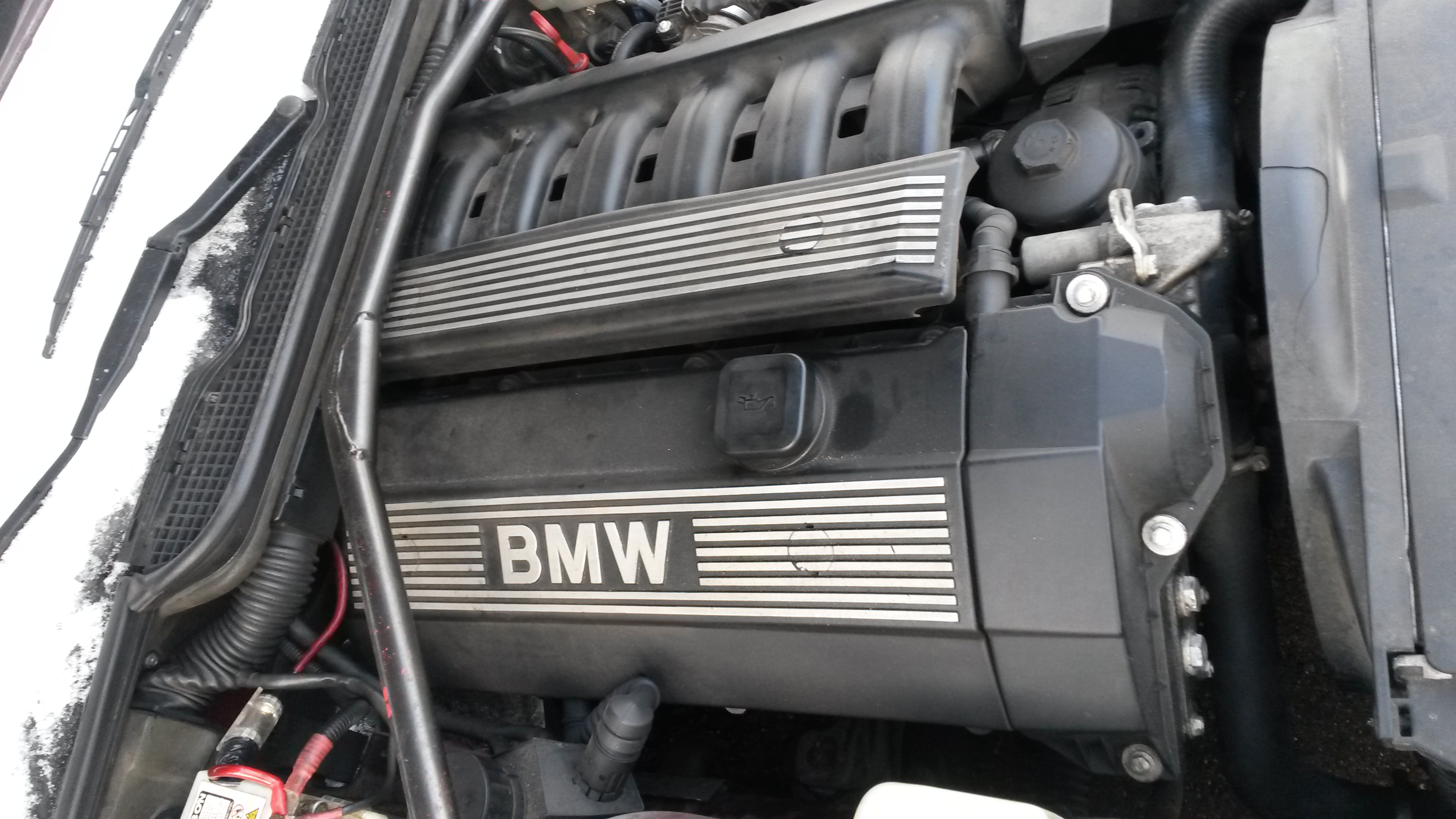

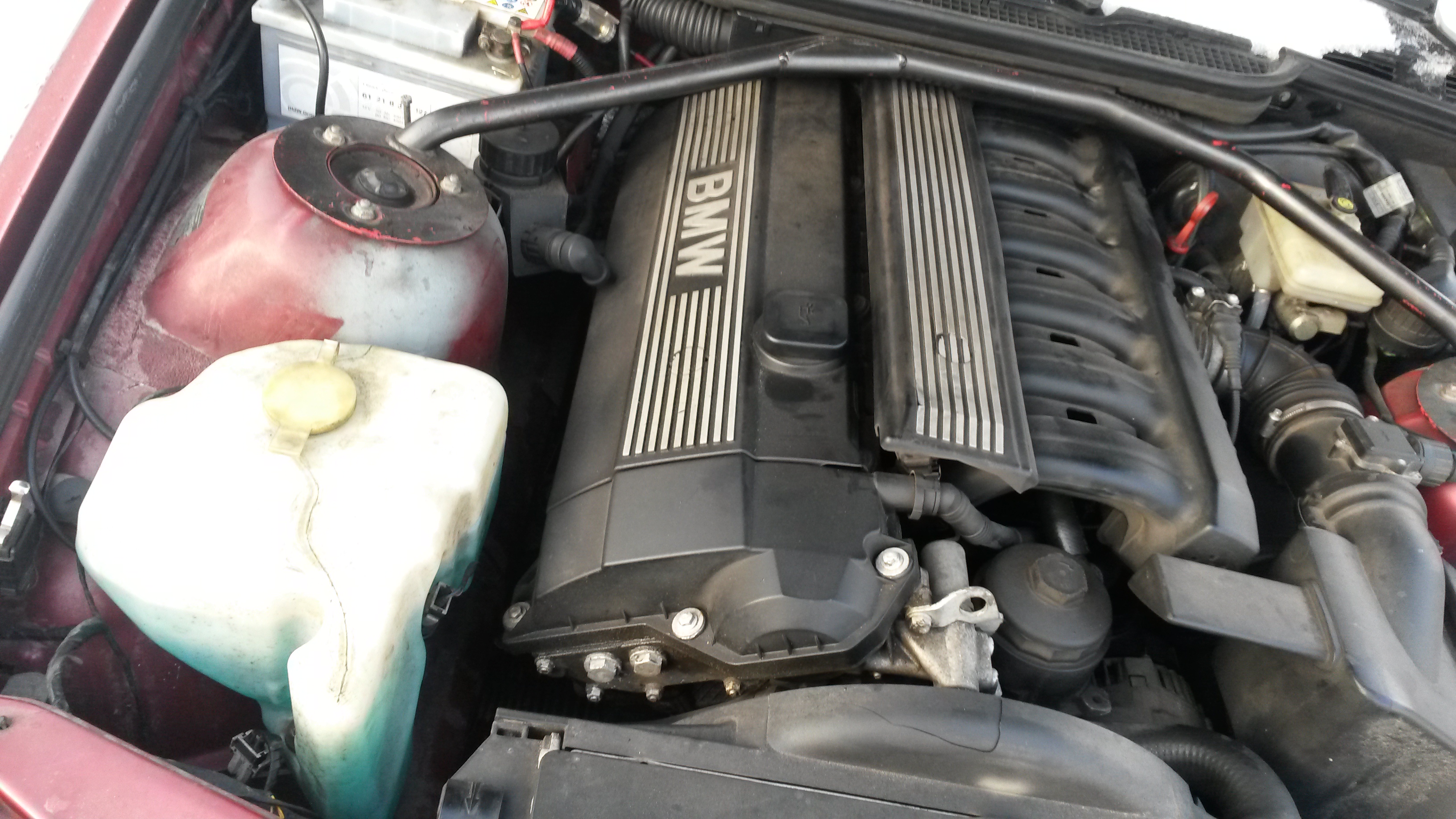

Soetasin järjekordse liikuri. Registreerimistunnistusel on töömahuks ~2,8l ja võimsuseks 142kW. Reg.tunnisust pole käepärast hetkel. Compactil töötab see hästi aga peaksin teadma, mis asi seal aiste vahel ikkagi on.
Mille järgi tuvastan, mis mootor see täpsemalt on? m50, m52 ja non-vanos, vanos või topelt- vanos?

Tundub siis m52b28 olevat. Näen ühte "muhku" (sisselaske ketiratta pool). Ostes küündisid korra ka plokini, oli alumiiniumusulamist.
Tänan põhjaliku ülevatest eest!

Mootor teil jah, M52, aga sisselaske kollektor vahetatud M50 vastu. Miks? Nii saab rohkem tippvõimsust mootorist kätte. Seetõttu ei ühti ka teie mootor täpselt eelmises postituses antud piltidega.

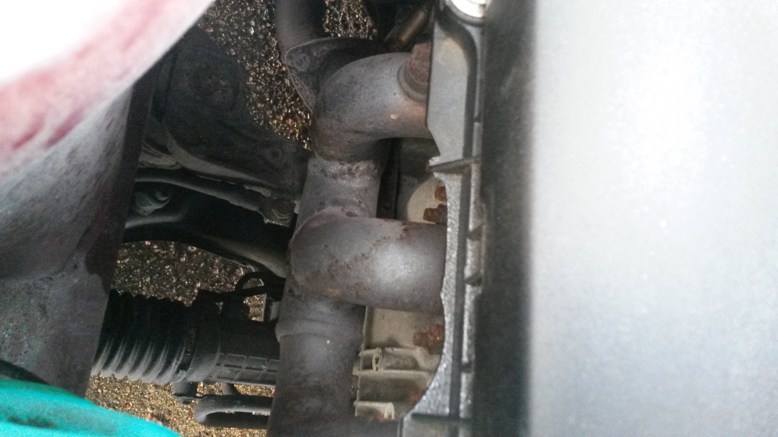

Püüdsin piiluda alt ja pealt. Ei näinud ühtki numbrit. Mootorikäpa alla jääb. Proovin kunagi kanalist vaadata.
