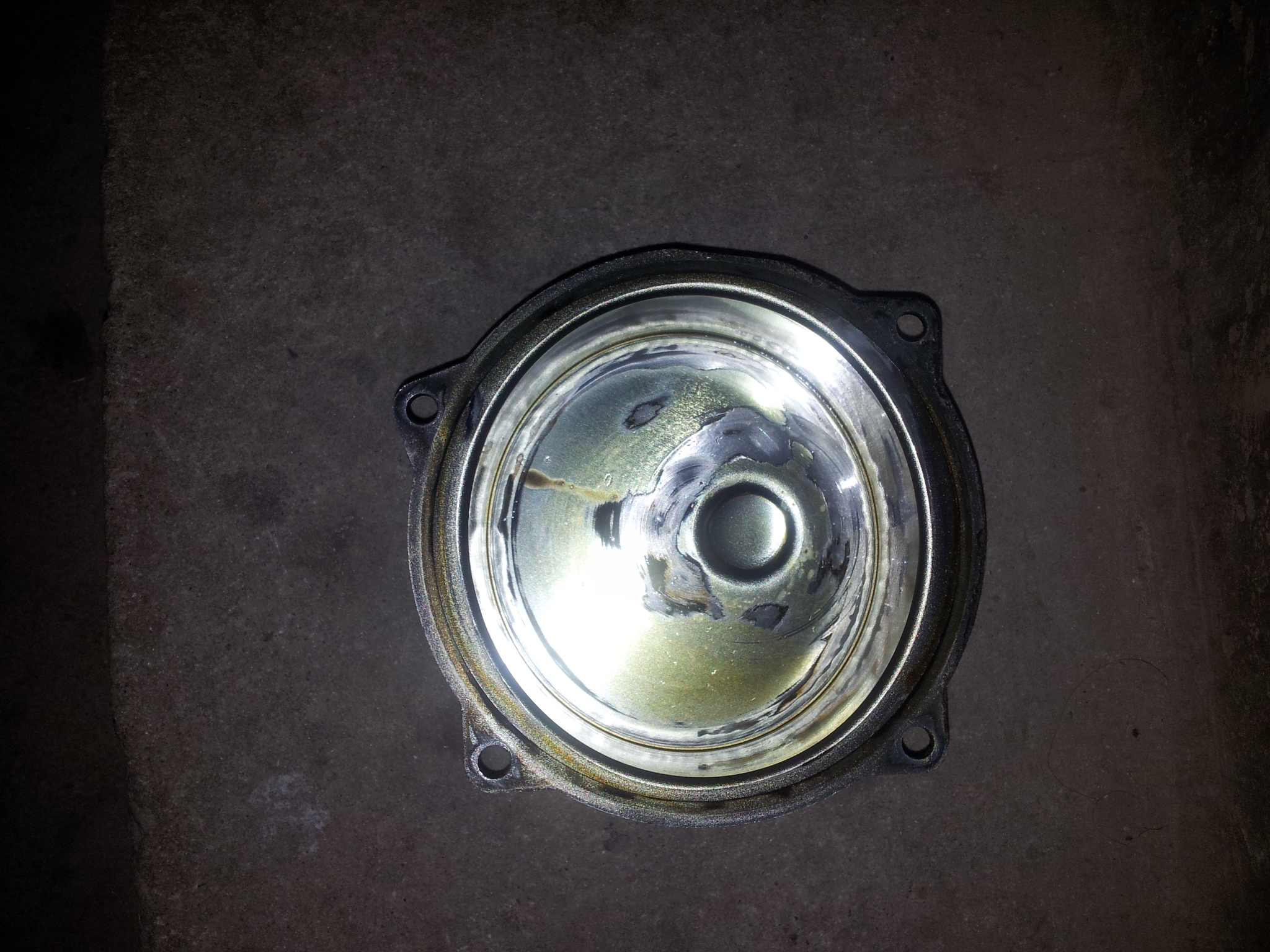

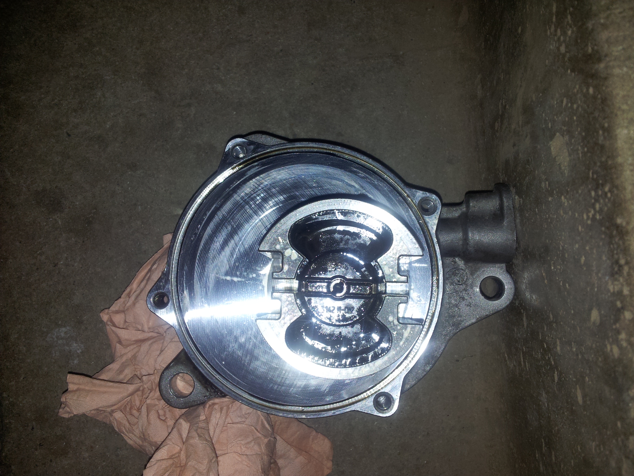

Küll aga oli mul pump maha võttes seest paksult õli täis. Seega peab mingiaeg maha võtma ja kontrollima kuidas olukord on peale tihendite vahetust.

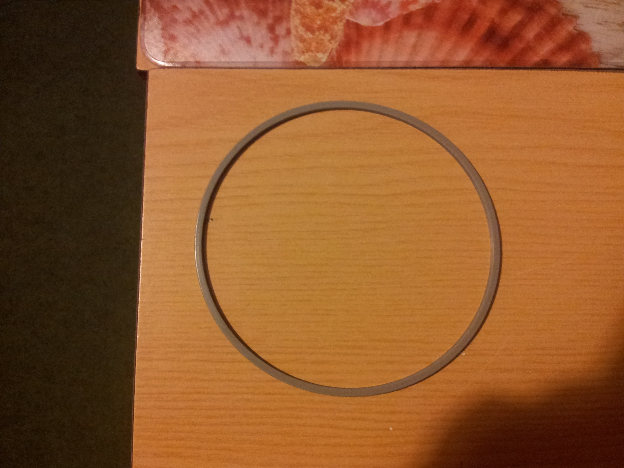

kaane tihend minu mõõtmise järgi on 100 x 2.5
see plaat mis seal see edasi tagasi liigub. nägin küll et sinine täpp peal aga ei pannud tähele kus pool see oli algselt. panin suvaliselt sest mingit vahet ei tundunud olema. kui ta nüüd ikka valesti sai siis jookseb varsti kokku?

Postitus Postitas kenwo22 »
Volum kirjutas: 29.04.2019 18:00 06 Mis liigub, see kulub.
Selles pole kahtlustki.
Pidasin silmas, kas see tiks on otseses seoses ebahermeetilisusega.
Kaupo_K
Postitusi: 1074
Liitunud: 29.12.2009 18:25 45
Peamine sõiduk: 530D
Asukoht: Ravila
Re: Bmw diisel mootorite vaakumpump.
Postitus Postitas Kaupo_K »
Tiksu tihendite vahetus ära ei kaota. Mis seal vahet on kas tiksub või ei. Ega ta mootori tööd ei mõjuta. Mul varsti 200 000 km see tiksunud ja tiksub edukalt edasi :P Nii et pseudo probleem minu arvates.
