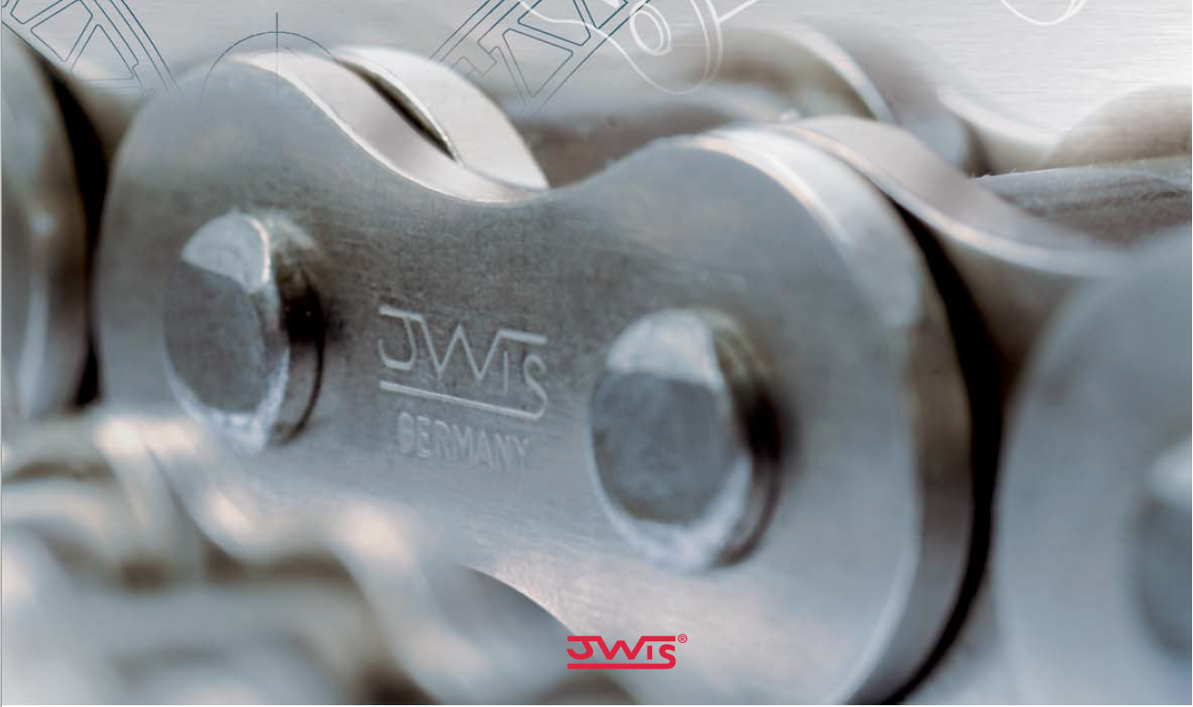

Febi ja Swag on mõlemad vaid pakendajad. Nende oma on pappkarp. Sisu tuleb igalt poolt mujalt.
Originaalketi tootja on IWIS. Kui leiad karbist keti, millel on see märk peal, oledki saanud asja, mis on vähemalt originaalketi tootjalt pärit.
