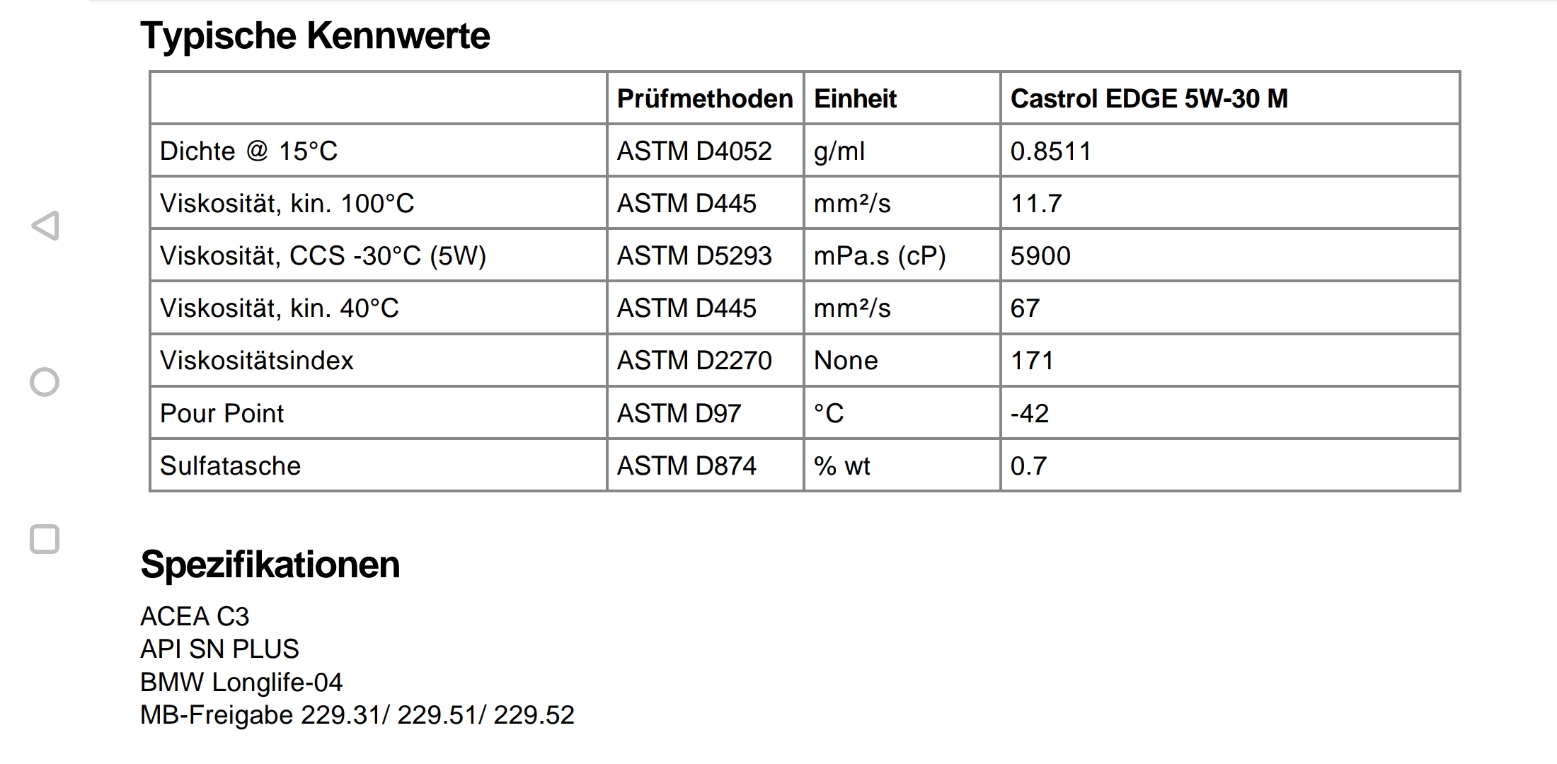

Re: Castrol Edge
Specs löödi laiali; LL04 on 5W30M
https://www.castrol.com/de_de/germany/h ... 5w-30.html

Postitus Postitas artzz »
See tähendab siis seda, et kui nüüd tahta võrdväärset õli nagu oli vanasti 5w30 C3 tuleb osta hoopis 5w30M? Mis juhtub kui kasutada edasi uues kanistris C3? Jõle segaseks on tehtud asi, kuna tellides C3-me sain ühe viieliitrise uues kanistris ja liitrised on veel vanad ll-04 serdiga. Uut ja vana C3me kokku segada ei oleks soovitatav?
Re: Castrol Edge
C3 on viletsamad füüsikalised andmed võrreldes M-ga ja mõttetu arutada mingit segamist.
