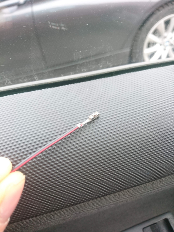

Asi nüüd korras ja toimib. Et auto
restraint system viga ei näitaks tuli pärast kodeerimist ikkagi ka toimiv tuluke tekitada. Kaalusin küll mingi ebastandardse lahenduse tegemist aga lõpuks oli lihtsam juhe käetoe alt lae alla vedada, eriti kuna mul oli tulukesega laemoodul juba olemas. Moodulite võrdlemisel tegelikult selgus, et sees oleva trükkplaadi poolest olid nad identsed (ka koodi järgi), mõlemal olid airbag off tulukese LED'id olemas ehk laemoodulid erinesid vaid tulukese kupli olemasolu poolest. Seega ma tõstsin mooduli plastikust katte koos tulukese kupliga oma vana mooduli peale.
Tänud kaasamõtlejatele, Volumile kodeerimise ja info eest!
Re: Kõrvalistuja õhkpadja väljalülitamine
Postitatud: 22.02.2019 08:26 38
Postitas Silver88
Antud juhtme vedamine pole nüüd küll alati vajatud, ent paha see muidugi ei tee, eriti kui vastav laekonsool olemas on. Aga ehk oskad kirjutada kui pikka juhet vaja on ning mis pistikuid kasutasid?
Postitatud: 22.02.2019 09:27 07
Postitas Juss1
Juhe sai 360 cm pikk väikese varuga. Klemmid tõin esindusest nr 61130006663 (sobib ka 61130005197), kuid pole välistatud, et tegemist on ka mujalt vabalt leitavate standard klemmidega. Esindusest ostetud klemmidel on ca 20 cm juhtmejupp juba küljes.
