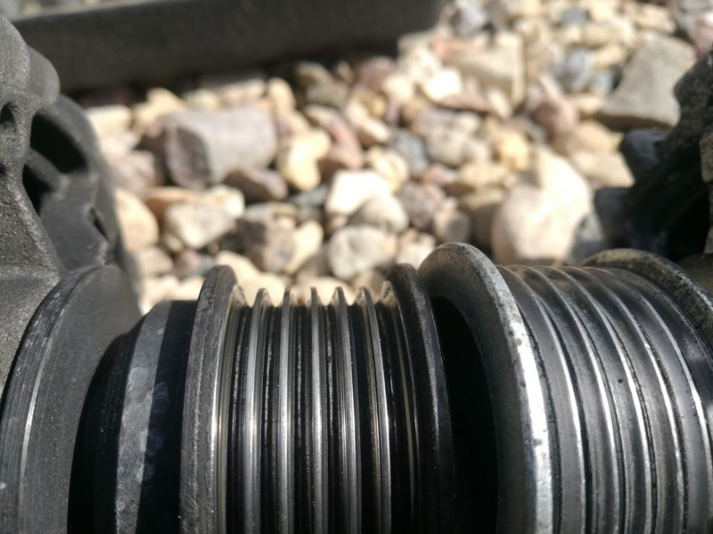

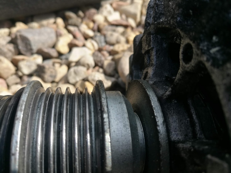

Veaks geneka rihmaratas. Doonori pealt võtsin teise geneka millel pea uus rihmaratas ja vaikus!
Vana
Uuem, profiil sügavam
